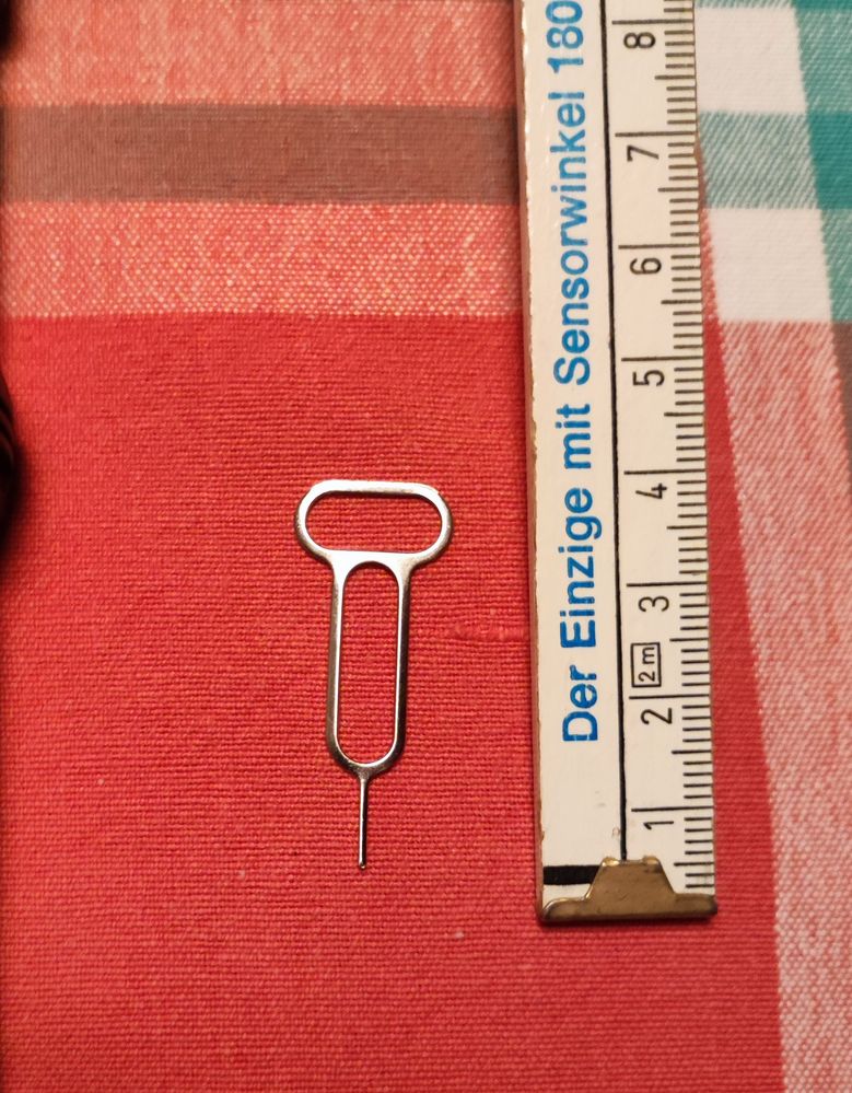

In der Regel stimmt das mit der Umweltbelastung, doch der Reapeter aus China hat noch viel Potential.
Kann man hier Fotos einstellen?

gamlesvenska
Nachricht 35 von 39
4.102 Aufrufe
Nachricht 35 von 39
4.102 Aufrufe
gamlesvenska
Nachricht 36 von 39
4.101 Aufrufe
Nachricht 36 von 39
4.101 Aufrufe
Passt wunderbar in das Resetloch und man spürt deutlich den Widerstand des Tasters
