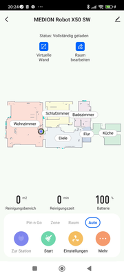

wir sind zunehmend genervt, da immer mal wieder eine neue Karte erstellt wird - oft nachdem er hänge geblieben ist zum Beispiel. Zudem fährt er sehr oft einfach nicht aus dem Raum raus, in dem die Absaugstation steht - obwohl die Tür offen ist und keine Hindernisse im Weg sind.

Moin @moe_cgn und willkommen
das mit der neuen Karte kenne ich auch, zum einen liegt das an meinen Teppich der hat farbige Rechtecke ( schwarz ,dunkel und hellgrau)
und vor einen von denen hat er Angst und fährt dann hin und her bis ein Sensor sich meldet, dann setze ich in etwas um.
Wenn das mehrmals vorkommt im gleichen Absaugzeitraum geht er dazu über eine neue Karte zu erstellen.
Da hilft dann nur das Programm zu stoppen und die Karte1 neu zu laden (aktuelle Karte vor Reinigungsbeginn als Karte1 abgespeichert).
Was ihn noch dazu bewegt eine neue Karte anzulegen sind neue Räume die er nicht kennt.
Wenn ich in der Stube die große Glasterrassenschiebetür öffne und er die Stube saugt und dabei ja auch scannt, so meint er einen neuen riesigen Raum vor sich zu haben weil er in den Garten scannt und legt dann eine neue Karte an.
Welche Hinderniss bewegen deinen dazu eine neue Karte anzulegen?
Das andere Problem mit dem nicht aus dem Raum herausfahren:
Hast du zuvor den Raum gesaugt bei geschlossener Tür? Dann hat er diese Tür wohl als Hinderniss in die Karte eingetragen (schau in der aktuellen Karte nach ob die Tür als "zu" eingezeichnet ist) und ändert dieses erst nach erneuten scannen wieder ab (Tür offen).
Wenn du ihn saugen lässt tust du das über "auto" ? probiere sonst über "Raum" alle Räume anklicken die er saugen soll, ob er dann rausfährt.

Moin @DerDerDaIst
was dein Zeitplan angeht, so hast du die Möglichkeit im Zeitplan die Saugstufe auf : Fegen, Stark oder Maximal einzustellen,
das betrifft dann alle Räume die du auswählst oder du geht auf "Automatisch"
dann werden die Räume entsprechend der vorher gewählten Einstellungen bearbeitet.
Diese nimmst du vorher vor wenn du auf "Räume bearbeiten" gehst (oben rechts)
unter "Raum bearbeiten" gehst du auf "Benutzer definiert"(unten rechts), Raum auswählen, Saugkaft und Wasserabgabemenge einstellen + OK.
Nun siehst du die Symbole für Saug und Wassser neben dem Namen vom Raum.
wenn du nun zum Zeitplan zurück kehrst und die Raumreihenfolge wieder aufrufst, siehst du auch dort die Symbole,
dementsprechend wird der Raum auch abgearbeitet wenn du ihn auswählst und er im Zeitplan bei der "Saugstufe"  auf "Automatisch" steht.
