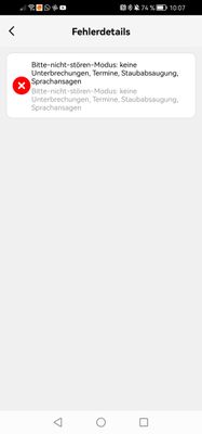

Ich habe den Saugroboter jetzt eine knappe Woche und war eigentlich sehr zufrieden bisher. Seit zwei Tagen wird mir in der App immer die Fehlermeldung "bitte nicht stören Modus" angezeigt obwohl der Modus gar nicht eingeschaltet ist. Außerdem werden immer die no-go Zonen gelöscht und ich kann Einstellungen nicht mehr ändern. Zum Beispiel steht der reinigunsmodus auf "saugen " ich möchte ihn auf "saugen und wischen" umstellen aber die app nimmt das gar nicht an genau wie der Reinigungsmodus wie gewischt werden soll kanten Reinigung, schlangenlinien wischen... es wird nichts mehr angenommen von der App. Der Roboter ist seit gestern abend an der Station und in der App wird mir der akkustand 43% angezeigt.

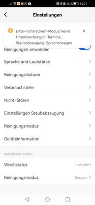

Die Funktion nicht stören ist überhaupt nicht eingeschaltet und es wird mir immer als Meldung angezeigt (ich schicke ein Bild) und wenn ich drauf klicke kommt die Fehlermeldung wie im ersten Bild (beitragseröffnung).
Der Wischer ist dran wird mir auch angezeigt nur kann ich das in der App nicht anwählen.

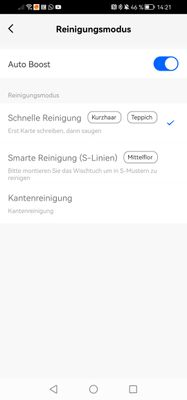

Ich weiß nicht ob sich die app da so unterscheidet ich habe mal ein paar Screenshots angefügt wie es mir angezeigt wird.
