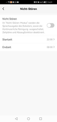

Die Funktion nicht stören ist überhaupt nicht eingeschaltet und es wird mir immer als Meldung angezeigt (ich schicke ein Bild) und wenn ich drauf klicke kommt die Fehlermeldung wie im ersten Bild (beitragseröffnung).
Der Wischer ist dran wird mir auch angezeigt nur kann ich das in der App nicht anwählen.
Ich weiß nicht ob sich die app da so unterscheidet ich habe mal ein paar Screenshots angefügt wie es mir angezeigt wird.

Haben das selbe Problem wie @NicoleM @mit der 'nicht stören ' Meldung.
Wir haben die Funktion aktiv in den Abendstunden, aber tagsüber wird das trotzdem angezeigt.

Habt ihr denn auch das Problem das die app keine Änderungen annimmt, no go Zonen gelöscht werden und so?
Also ich habe den Eindruck das es nicht am Roboter liegt sondern an der app. Ist natürlich blöd weil ich den wischen Modus nicht verwenden kann weil ich das in der App nicht anklicken kann. Auch steht der akkustand konstant bei 43% egal ob der Roboter gerade geladen oder seine Runde gedreht hat.
