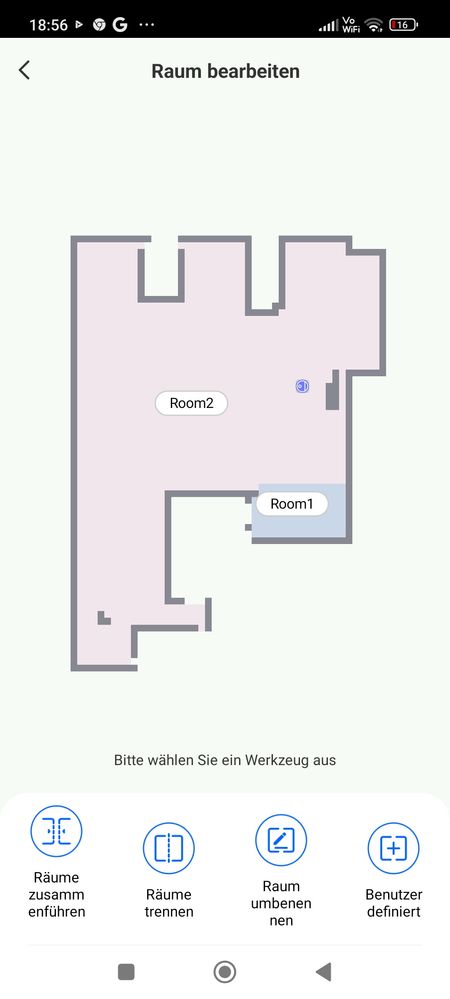

Moin @TiMa , Moin @Chris-Kay
habe noch ein wenig probiert, nun man kann den Bereich einer Nische noch etwas kleiner eingrenzen.
Über "Raum bearbeiten" dort auf "Raum trennen" nun den zu bearbeitenen Raum anklicken und die Punkte setzen,
allerdings sind auch dort Grenzen gesetzt. Das kleinste Maß welches ich erreiche ist ca. 70x45cm (C). Die Gesamtfläche spielt eine Rolle, nicht nur die Länge.
Kleinere Maße wie 40x50 (B) oder 50x50 (A) funtionieren nicht. Mit "OK" bestätigen und der Raum wird in zwei Neue geteilt.
Bei der Reinigung klicke ich jetzt logischerweise nur Room2 ohne Nische an.
Moin @EastClintwood , die Funktion "Raum trennen" realisiert eine virtuelle Wand, man könnte in deinen Beitrag darauf hinweisen:
https://community.medion.com/t5/FAQs/Ist-es-m%C3%B6glich-eine-virtuelle-Wand-beim-Saugroboter-X50/ta...
Es gibt aber auch die Möglichkeit auch kleinere Nischen auszulassen, ist eigentlich ganz einfach aber umständlich.
Als erstes speichert man sich seine "Aktuelle Karte" ab, diese wird dann "Karte1", danach löscht man die "Aktuelle Karte"
Hinweise : man kann bis zu 4 Karten speichern
Nun die Nische mit Pappkartonstreifen für den X50 blockieren, da habe ich eine Streifenhöhe von 50cm genommen.
Erkundungsfahrt durchführen über "Auto", die Nische (D) erscheint jetzt nicht auf der Karte, wenn man dann die Karte abspeichert und die nächste Reinigung
durchführt (ohne Pappstreifen) lässt er diese aus, da er aber immer scannt erscheint sie dann wieder auf der Karte, was aber nichts macht solange man dann die neuere Karte
nicht speichert. Das sieht dann so aus:
Viel Spass beim ausprobieren, Tschüss Fishtown
