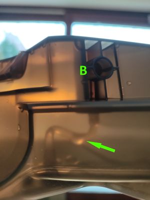

so da bin ich wieder, also Fehlermeldung 16 besagt "zu wenig Wasser im Tank"
Lösung laut BDA: Wasser auffüllen bzw Überprüfung ob die Schlauchverbindung zur Pumpe unterbrochen ist.
Schlauchverbindung!! Damit kann nur gemeint sein, der Schlauch im Tank oder der Übergang vom Tank zum Gerät.
Schau einmal nach ob dieser bei dir nicht im Tank verdreht/abgeknickt ist,
wenn ja, könnte man diesen Ansaugstutzen losschrauben oder seine Gewährleistung in anspruch nehmen.
zu wenig Wasser!!

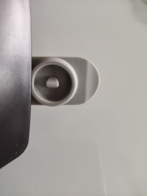

Erst dacht ich er erkennt es über dieses Bauteil
dem ist aber nicht so, er erkennt es im Gerät und zwar ob Wasser dort reingepumpt /angesaut wird.
Ich nehme an über zwei Elektroden , wenn Wasser dazwischen ist .
Wenn man nähmlich den Weg abklebt obwohl Wasser im Tank ist kommt die besagte Störmeldung Nr.16
Frage dazu, sind die Öffnungen bei dir frei, sowohl am Gerät wie auch am Tank.(A+B)
oder ist die Leitung im Tank selber verstopft, probiere mit dem Mund am Einfüllstutzen (C) am Tank (ohne Wasser) zu saugen und halte am Stutzen(B) einen nassen Finger drauf. Jetzt müsstest du merken ob du Luft angesaugt hast,es ploppt wenn du den Finger abziehst.

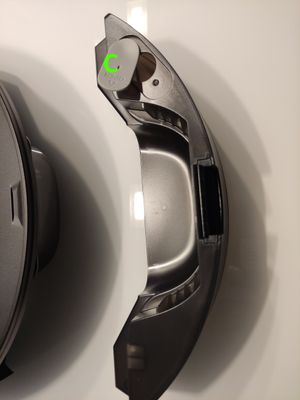

Was du kontrollieren kann und was zu der Fehlermeldung führt aber erst nach ca.14m2
Anm. welches auch Ursache für ein schlechtes Wischergebniss seien kann und der User meint es ist nicht nass genug.

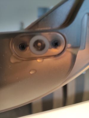

Und zwar hat der Wassertank eine Verschlußkappe (C), diese hat ein Belüftungsloch, besser gesagt ein Lippenventil.
Schau nach ob Dieses offen ist wenn nicht bekommt der Tank keine Luft nach und durch die Entnahme vom Wasser
zieht er sich ins Vaccum, dagegen kommt die Pumpe irgendwann nicht mehr an, sie fördert weniger bis gar kein Wasser mehr und daher auch die spätere Fehlermeldung 16.
jetzt habe ich das grade fertig und gesehen das dein Problem keins mehr ist, ist aber auch gut, so profitieren andere mit gleichen
oder ähnlichen Fehler davon.
Merke: Da er die Wassererkennung durch das Wasser selber erkennt, ob dieses da ist und nicht über eine Trübungssensorik
oder Reedkontakt (Schwimmerschalter).
Als erste Maßnahme beim Fehler16 mit gefüllten Wassertank, die Wasserdosierung auf höchste Stufe stellen.
