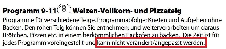

Wo genau steht das in der Bedienungsanleitung? Ich finde es gerade nicht. Dafür habe ich aber das hier gefunden:

Das glaube ich nicht. Das würde ja bedeuten, dass beide Geräte auf gleiche Art und Weise kaputt wären. Der Zufall wäre schon wirklich sehr groß.
@esmarel  schrieb:
Medion bietet mir jetzt an ein drittes Gerät zu schicken, was ich vorläufig abgelehnt habe.
Das war vernünftig, denn alle Geräte haben die gleiche Firmware. Da würde selbst der hundertste Austausch gleich reagieren.

die Bedienungsanleitung MSN 50063453 scheint wohl fehlerhaft beschrieben zu sein was Programm11 angeht.
Die Anleitung ist auch nicht mehr zu finden weder auf der Service Seite noch in der mir zugänglichen Datenbank.
Also wird dein Gerät diese Funktion nicht haben, so wie die anderen MD 18986 u.MD 18636, dort wird der Programmplatz explizit als solcher
zum "Backen nach eigenen Rezept " ausgewiesen, was bei deinen nicht der Fall ist, dort steht ja 9-11 /Weizen-Vollkorn u. Pizzateig
auch spricht es für einen Fehler da in deiner Anleitung der Bedienknopf für das "Menü" als aufgeschlagenes Buch als Pikto abgebildet ist,
bis auf Kapitel 8.13 dort ist "Menü" als "M" abgebildet. wie es auch in den anderen erwähnten Backautomaten der Fall ist.

@Fishtown hat Recht. Ich habe mit verschiedenen Fachabteilungen Rücksprache gehalten. Das Gerät hat diese Funktion nicht. Die Anleitung bei Otto war veraltet und ist mitlerweile gegen die neue, korrekte Anleitung ersetzt worden.
