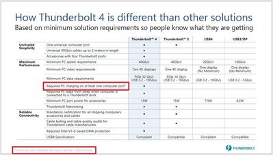

Bonjour @3liswaid
Tout a été dit ici sur ce que Thunderbold4 peut faire.
voici une illustration :
Avec ses 280 watts, votre Deputy P50 ne fait pas partie des ordinateurs portables « légers ».
On ne peut donc même pas le recharger un peu.
Au revoir Fishtown

Bonjour @3liswaid
Au revoir Fishtown
