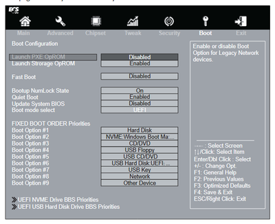

Moin @Mike6668,
hast du die Gegenprobe ausprobiert und ihn versuchsweise wieder angeschlossen?
Tritt der Fehler dann wieder aus? so kontrolliere im Bios die Boot-Reihenfolge, steht dort dein USB als erstes?
so ändere das ab, das die PCIe SSD als erstes steht:

Hallo Daddle und Fishtown,
Bei mir war immer alles angeschlossen auch als der Rechner offen war. War schon umständlich ging aber.
Den Bericht von dem Kartenleser den du erwähnt hast habe ich auch gelesen. Habe dies abe so verstanden das der Rechner gebootet hat und ist dann stehengeblieben bzw. hat nicht weitergebootet. Bei mir war das ja anders. Der Rechner hat nach Betätigung des Powerbuttons gar nicht reagiert. Keine Lampe, kein Booten, gar nichts.
Ja, das Bios stimmt und hat auch vorher gestimmt. Hier lag das Problem nicht. Die Gegenprobe habe ich nicht ausgeführt. Sowieso komisch, da ich den Kartenleser bestimmt schon 10 Monate zuvor angeschlossen hatte und keinerlei Probleme auftraten.
Mike

@Mike6668
Man  kann Alles ewig ausdiskutieren, bis hinein in die Feinheiten der Programmierung eines Betriebssystems.
Aber vielleicht sollte ma erstmal die Antwort auf den vorherigen Post abwarten, ob sich auf einer der Karten oder externen FP eine fehlerhafte Installation eines BS befindet( zB Linux mit falschem Bootloader) .
Deswegen hatte ich  ja darauf hingewiesen, dass vielleicht vom Bios vergeblich auf den eingesteckten externen "Geräten" nach einem bootfähigem Betriebssystem gesucht wurde. Das beinhaltete doch schon Alles.
Aber der Tipp hilft bei mobilen extern angesteckten Geräten, die als Platte gesehen werden, aber ohne funktionsfähiges BS nicht.  Da sich die Bootreihenfolge so bald wieder mit derselben Konfiguration gestartet wird das UEFI wieder die  Bootreihenfolge neu ermittelt.
Was helfen könnte wäre etwas anderes: Mit gedrückter F7 oder F8 Taste (manche Rechner brauchen die F10 Taste) in das isolierte Bootmenü starten. Darin kann  man  das gewünschte Bootmedium (meist die FP mit deiner Windows Installation) zum Booten auswählen. Falls nicht ein anderer Defekt am Hub oder dem Kartenleser vorliegt, was das Booten nach einem fehlgeschlagenem POST grundsätzlich verhindert.
