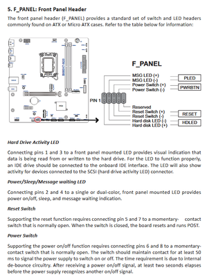

wie äussert sich das nicht einschalten/ starten, läuft der Lüfter zb. vom Netzteil an oder findet gar keine Reaktion statt?
Wenn gar nichts passiert würde ich einmal den Taster prüfen, dazu am Board an der Steckerleiste F-Panel
die Stecker vom Taster abziehen (6+8 PWR) und mit einen Multimeter messen ob bei gedrückten Taster an den beiden Stecker zum Taster Durchgang bzw.
Widerstand angezeigt wird. Als "Gegenprobe" kannst du auch kurz die beiden Pins 6+8 brücken, da sollte dann normalerweise der Rechner sofort hochfahren.
Sollte dem so sein nutze deine noch bestehende Garantie/Gewährleistung und setze dich mit dem Medion Support in Verbindung zwecks RMA.

Kontrolliere alle Steckverbindungen besonders F-Panel und den 20Pol. Stecker vom Netzteil komment zum Board.
Da einschicken für dich nicht in betracht kommt:
Du könnest dir einen Taster besorgen zb. wenn nicht selber im Bestand, eine Blende mit Taster eines anderen PC vom Recylinghof oder Flohmarkt.
Da die Stecker für F-Panel genormt sind diesen dort an PW SW anstecken und eine zeitlang darüber starten um den Fehler vom Taster auszuschliessen.
Sollte der Fehler noch da sein kannst du die PW SW Stecker vom Kabel des gekaufen Tasters abschneiden
und die dann abisolierten Litzen am 20poligen Stecker am Pin 14 (PS_On) -15 (Masse) hinten mit am Stecker einklemmen. (oder nur Pin 14-15 mit einen Kabel brücken)
Damit startest du das Netzteil direkt wenn du den Taster betätigst, startet er dann auch erst beim zweiten drücken/Impuls den Netzteillüfter liegt es am Netzteil:
https://www.medion.com/medionserviceshop/de/p/netzteil-netzteil-extern-650w-20069482
Wenn er darüber immer startet kann es nur noch am Board liegen:
https://www.medion.com/medionserviceshop/de/p/mainboard-mainboard-20071254
