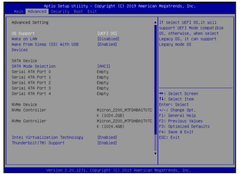

schau doch einmal im Bios nach, hier von einen anderen Tongfang Modell, ob dort Thunderbolt aktiv ist.
Ob das bei dir auch so ist weiß ich leider nicht aber nachschauen schadet ja nicht.

kurz nachgefragt: Hat du die neu bestellte Docking Station erfolgreich anschliessen können und war Thunderbolt im Bios schon aktiv?
