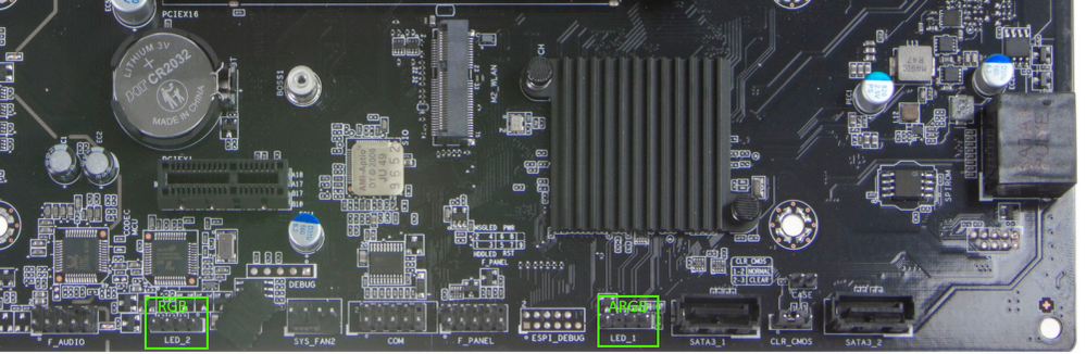

In der Beschreibung des Mainboards heißt es, dass das Mainboard sowohl über RGB, als auch ARGB Header verfügt. Kann mir jemand helfen sie zu finden. Welche Beschriftung Medion dafür benutzt, ob es vielleicht eine andere ist als bei anderen Motherboards etc. Brauche nur Hilfe um mein 5V-ARGB zu verbinden.

du hast ein Board mit der Bezeichnung B560H6-EM2 / DDR4 /CNVI und der MSN 20069242
Dieses hat, wie du ja schon selber erkannt hast, die gesuchten Anschlüsse nicht.

Moin @Impulse und willkommen,
das Bild in der Linkabbildung stimmt leider immer noch nicht, müsstest du auch sehen wenn du dein Bord mit dem vergleichst.
Dein Bord, wenn es den das B560H6-EM2 V1.1 ist mit der MSN Nummer 20069710, sieht so aus:
und die gesuchten Anschlüsse findest du hier: (Angaben RGB und ARGB ohne Gewähr) :
Moin @Andi , bitte das Bild/Grafik 20069824.png in der Service Seite abändern: https://www.medion.com/de/service/product-detail/20069710#:~:text=RGB%201,12V%20RGB,1,5V%20ARGB%20He...
das Thema hatten wir schon einmal: https://community.medion.com/t5/ERAZER-Gaming-PCs/Weitere-NVMe-SSD-in-Engineer-X10-MD34645/m-p/12983...
Danke und Tschüss Fishtown

@Fishtown bei mir sieht die LED_1 Oberfläche, die ich brauche so aus wie die der ESPI-Debug, also da gucken keine Pins raus. Was hat das zu bedeuten? Supported mein Mainboard kein ARGB?

Moin @Impulse
Das bringt die Erkenntnis das die von. Dir Eingangs gemachten Angaben welches Board du hast nicht stimmen können.
Nenne daher die MSN Nummer vom Board und vom Rechner. Alles andere wäre nur wieder Zeit intensive Recherche in die falsche Richtung.

@Fishtown
MSN vom PC ist: 10024193

Moin @Impulse
Moin @Andi
MSN 20069242, auf der Medion Seite sowie der Datenbank ist auch dort das falsch Bild (20069824) hinterlegt
und es wird auch mit einen ESPI Debug Anschluß aufgeführt, Diesen hat es aber offensichtlich nicht.
Bitte prüfen und gegebenenfalls ändern.

Hallo @Fishtown.
Erledigt. Smiley (zwinkernd) Danke für den Hinweis.
