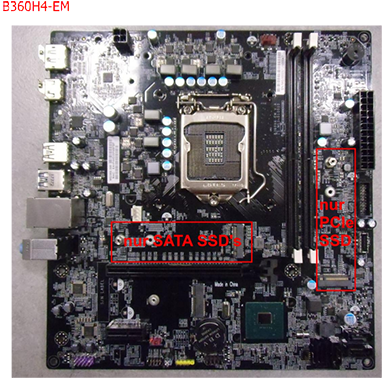

Hi, welches Mainboard ist hier verbaut ? gibt es dazu auch bilder und/ oder ein handbuch ? dank im voraus für die unterstützung

das verbaute Mainboard ist ein  ECS B360H4-EM DDR4 S1151.
ist ein Bild dazu:
Das Handbuch zum Rechner kannst Du im Service-Portal mit Eingabe der MSN-Nummer des PC evtl. herunterladen.

Dann nenne bitte die MSN deines Rechners. Und das Handbuch ist normalerweise eine sehr allgemein gehaltene Einführung in die Grundfunktionen. Da steht nichts zu deinen Mainboard-Spezifikationen drin .

Das MB ist ein  ECS B360H4-EM DDR4 S1151
Mit dieser MSN 10023353 von einem baugleichen Gerät kannst Du im Serviceportal Treiber und Handbücher herunterladen. Unter deiner MSN gibt es noch keine Treiber; aber Board ist identisch.
