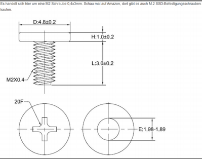

Nun, die M.2 SSDs sind so klein und flach wie ein Ram (Speicherriegel), und müssen nur in das vorhandene Socket eingesteckt werden. Dann haben sie Daten und Stromanschluss in Einem. Dieser Socket liegt aber fast unter der Grafikkarte; diese müsste zuerst ausgebaut werden (ist leicht), um da gut ranzukommen. Ausserdem brauchst Du noch ein Schräubchen M2 zum Befestigen:

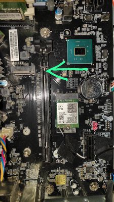

Ich habe das gleich Problem und habe auch verstanden das der zweite M2 Steckplatz auf dem Board für ein M2 SATA Modul sein soll. Jetzt nicht direkt auf mich draufhauen, aber gibt es den PC vielleicht auch mit der Version M2 NVME als zweiten Steckplatz? Ich frage weil mein Steckplatz nur 1 Kerbe hat (siehe Bild) und daher ein M2 Sata Modul nicht passen wird. Habe ich da einen Denkfehler?
Vielen Dank für jede Antwort.
