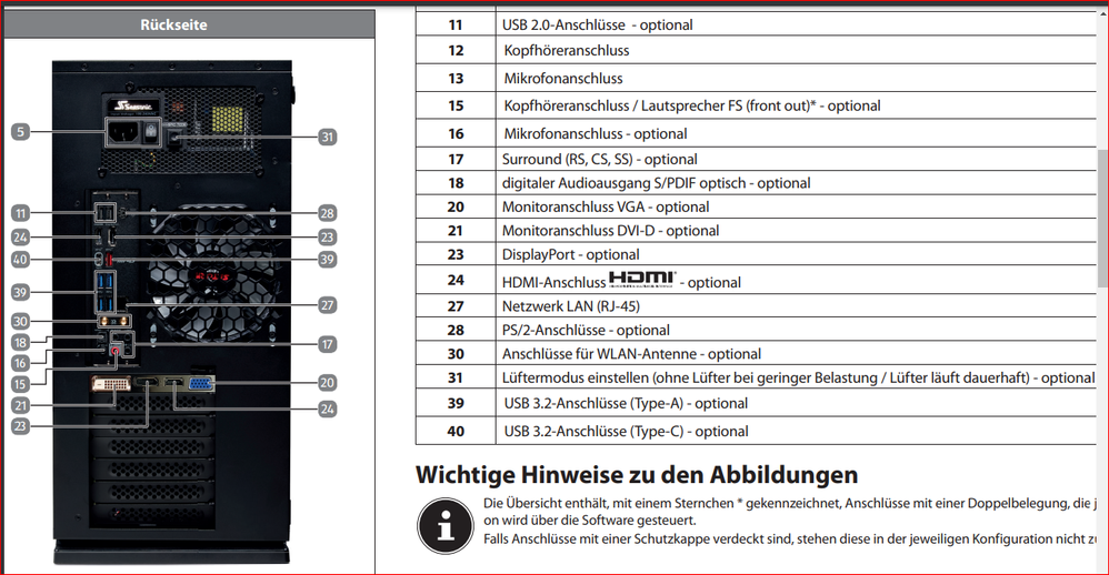

Hier ein Abbild der Rückseite.(ähnlich)
Du musst den Monitor an Pos 24 anschliessen.

Die Angabe 24 war doppeldeutig, da auf der Abbildung die Mainboard-HDMI-Schnittstelle im I/O Blech auch mit 24 bezeichnet wird.
Es muss natürlich die untere "24" sein, auf dem Slotblech der Grafikkarte. Wobei diese Rückansicht im von Medion in der Database  verlinkten Flyer nicht gleich der deines Rechners ist, sondern nur "ähnlich", wie ich schon schrieb.
Welch ein Unsinn dann diesen Flyer deinem Rechner zuzuordnen, denn dein Rechner hat eine Grafikkarte (PGP 380 RTX) mit doppeltem Slotblech, nicht wie in der Abb. gezeigt, nur mit einem einzelnem. Siehe:

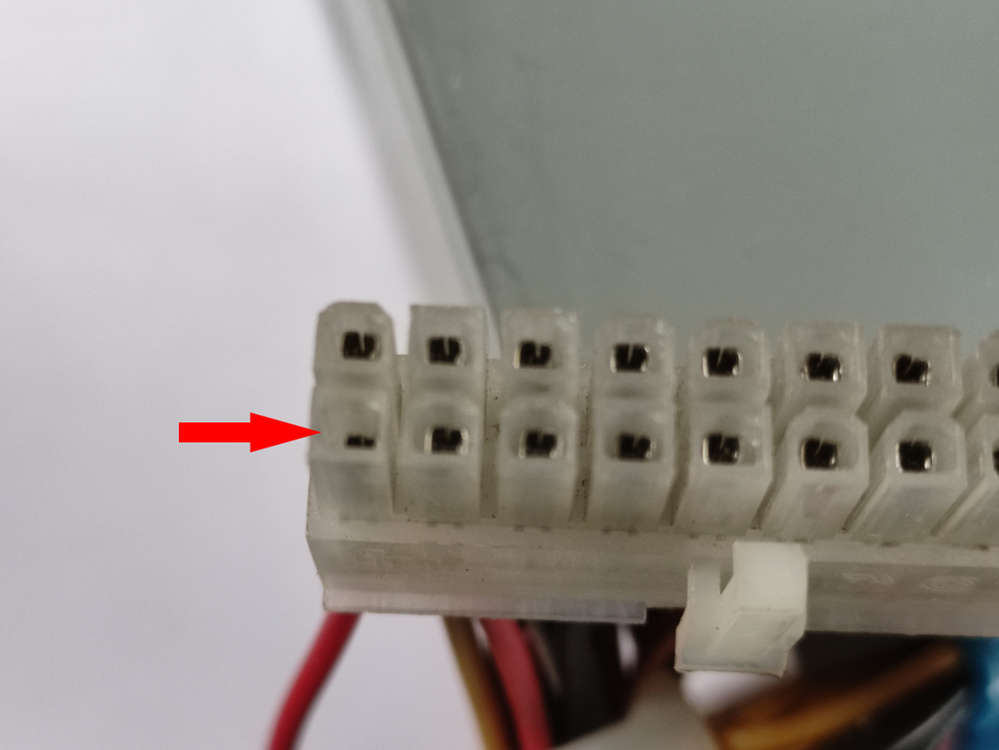

Schaue dir den 24Pin Stecker genauer an (auch gleich die zwei anderen/ 8-pin ATX 12V power connector/ 4-pin ATX 12V power connector)
, sowohl zum Board wie auch zum Netzteil,

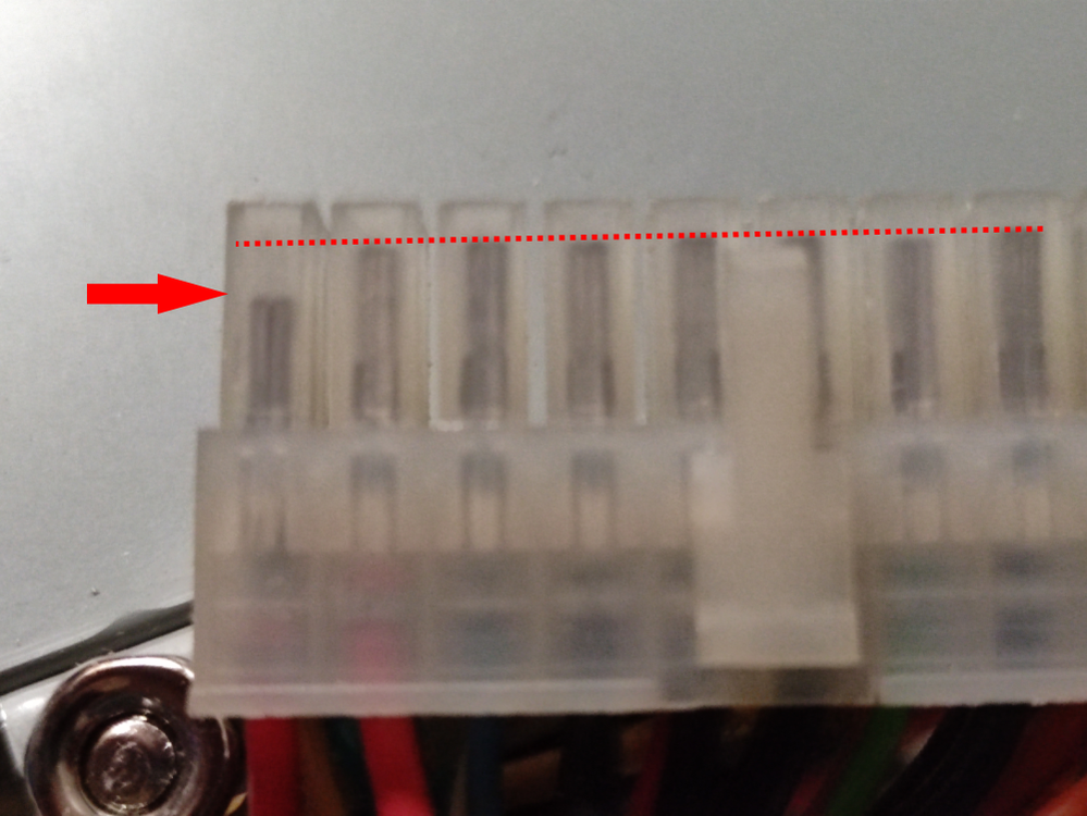

eventuell liegt ein Fabrikationsfehler vor und ein einzelner Stift hat sich rausgeschoben:
Beispiel:
Da dein Stecker aber schwarz ist, kannst du es besser auf der Stirnseite prüfen/sehen:

@Matze2011
Na ja, dass du alle Stecker kontrollieren solltest hatte ich ja schon gesagt. Aber Fishtowns Hinweis mít den Bildern zeigt diese seltene Möglichkeit ein bisschen plastischer, wenn das auch ein eher sehr seltener Fehler ist. Schliesslich gibt es eine Endkontrolle, wo das hätte auffallen müssen
Dass der Rechner an ist, und auch Stromversorgung hat davon bin ich ausgegangen (und auch der Monitor Strom hat  ?), denn du hattest im Anfangspost  geschrieben: " PC lässt sich zwar starten...",
was für mich bedeutet der Einschalttaster ist beleuchtet und du hörst auch Lüftergeräusche. Wie kämest Du sonst ohne Bild unds Signal am Monitor  auf die Feststellung der Rechner liesse sich Starten?
Trotzdem könnte natürlich ein Teil der Stromkreise ausgefallen sein, deswegen war ja mein Vorschlag alle Stecker und Verbindungen zu kontrollieren. Es kann auch nur ein gelockerter Stecker vorhanden sein.
Allerdings stellt sich dann die Frage, ob das von Fishtown geschilderte Steckerszenario ein Laie nun selber  richtig erkennen und richten kann. Dann wäre ein neues Netzteil auf Garantie fällig, denn der 24-Pin Stecker, oder andere, sind ja mit dem Netzteil fest verdrahtet.
Denn an einem neuem Gerät sollte man nicht  selber an der Stromversorgung rumbasteln, und auch grundsätzlich nichzt, um nicht die Garantie zu gefährdden..
Ich denke dann sollte eher der Support ran, vorausgesetzt wenn Du getestet hast, dass der Monitor und sein Kabel und Stecker absolut in Ordnung sind  --> Test an einem anderem PC, evtl bei Freunden oder Bekannten.
