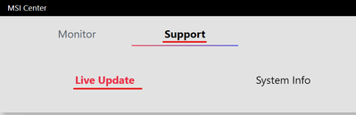

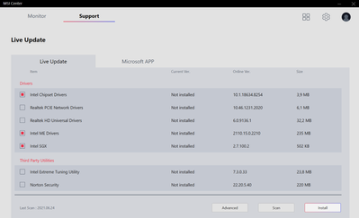

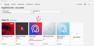

POTENTIELLER FIX GEFUNDEN
Um meine GPU über längeren Zeitraum konsistent zu belasten, habe ich mir einen Ethereum Miner installiert. Nach 1-2 Stunden hat mein PC dann immer rebootet. Ich habe einen anscheinend fehlenden Treiber installiert und siehe da, der PC lief über 8 Stunden am Stück ohne crash. Um meinen Lösungsansatz zu verifizieren, habe ich einen Freund von mir mit dem gleichen PC darum gebeten den Miner bei sich laufen zu lassen. Auch bei Ihm kam es nach einer Stunde zum reboot. Nachdem er die Treiber installiert hat, lief auch bei ihm der miner >5h ohne reboot. Wir konnten es noch nicht beim Gaming verifizieren, aber hier können hoffentlich andere aus diesem Thread helfen und berichten, ob die folgenden Schritte ihnen helfen.
1. MSI Center aus dem Microsoft Store installieren
2. Im MSI Center unter Support => Live Update den "Scan" button betätigen
3. Hier haben wir die folgenden Treiber installiert: Intel Chipset Drivers, Intel ME Drivers und Intel SGX
Welcher Treiber davon das Problem löst, weiß ich leider nicht.
Das sollte es schon gewesen sein! (Am Rande, das BIOS am besten nicht auf 1.70 upgraden, anscheinend brickt das bei manchen das Motherboard)
Ich hoffe dass das Nachrüsten der Treiber das Reboot Problem löst und ich würde mich freuen, wenn das ein paar User hier verifizieren könnten 🙂
Vielen Dank an @othc fürs testen

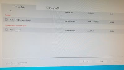

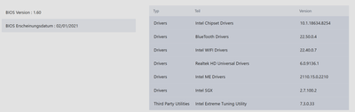

Danke @dagr fürs probieren.
Bei mir sind alle Treiber von Intel auf dem neuesten Stand. Das Problem besteht aber trotzdem.
 sieht bei mir so aus 😞
und so:
Interessanterweise will er den Realtek Ethernet Treiber nicht installieren, das kann ich x-mal versuchen und er macht es nicht.
@Major_ToM wisst ihr schon wann wir da was aus der Technik hören?
