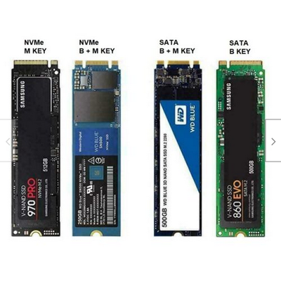

Ich habe schon etwas im Internet recherchiert und auch hier im Forum, konnte aber leider nichts passendes finden. Im PC ist das Board ECS B660H7-M20 V1.0 verbaut, laut Bezeichnung auf dem Board. Auf deren Internetseite, ist bei Support unter M.2 unter anderem von SanDisk SDSSDXPM2-1T100 das 1 TB Modell gelistet, welches ich mir nun kaufte und eingesetzt habe. Nun wird dieses weder im Windows 11 noch im Bios erkannt.
Mir gehen so langsam die Ideen aus, woran es noch liegen könnte.

die SanDisk SDSSDXPM2-1T100 musst du umtauschen gegen eine SSD SATA.
Du hast drei M.2 Steckplätze, einer ist besetzt mit einer SSD M.2 (2280) 512GB INTEL HBRPEKNX0202A (Intel Optane) PCIe Ausführung.
der Zweite ist frei und für eine M.2 SSD SATA 2280 Ausführung
und der Dritte(only WiFi) ist besetzt durch die dortige Wlankarte 2230(WLAN Intel AX201.NGWG.NV)

Das verwirrt mich zwar ein wenig, aber ich werde die Karte dann erstmal zurück geben. Warum wird dann auf der Herstellerseite vom Board explizit diese gelistet? Habe ich da etwas falsch verstanden?

Moin @Gray999
das ist ja auch richtig,
dort auf der Elitegroup Seite stehen alle SSD die getestet und somit kompatibel sind zum noch nicht bestückten Board.
angegeben sind dort zwei M.2 Plätze:
2 X M.2 slot for SSD
∟ For 2280 PCI-E / SATA SSD
Bei dir ist aber schon eine PCIe verbaut und nur noch die zweite als SATA Ausführung frei.
Apropros verwirrt, dort ist die dritte M.2 für die WiFi/Wlankarte, die du ja defintiv hast, nicht gelistet in den Spezifikationen,
ist schon seltsam.

Ich verstehe. Da wollte ich mal schlau sein und schaue sowas vorher nach und mache es dennoch falsch. 😉 Dann muss ich wohl mal herausfinden, was das für eine von dir angegebene Karte ist und dann hoffentlich die richtige bestellen. Für mich sehen die ziemlich ähnlich aus.
Wäre dies dann so eine? War jetzt die erst Beste die Amazon vorgeschlagen hat. Die linke Seite dort hat zwei Öffnungen, statt bei der "falschen" nur eine. Amazon Link

Moin @Gray999
hier ein bischen Warenkunde zum lesen: https://www.dell.com/support/kbdoc/de-de/000144170/how-to-distinguish-the-differences-between-m-2-ca...
Du kannst jede handelsübliche M.2 SSD 2280 in der "SATA" Ausführung nehmen, diese sollte aber einen B und M Key haben,
da es die "SATA" nicht alleine mit M Key gibt, hast du mit der immer die Richtige.
Wenn ich nähmlich das Bild in der Datenbank richtig sehe ist dort der Port ein M Key für die "SATA".
Edit: hier noch ein Beitrag mit gleichen Board und gleicher Frage und auch 1TB erfolgreich aufgerüstet:
https://community.medion.com/t5/ERAZER-Gaming-PCs/MEDION-ERAZER-Engineer-E10-Laie-braucht-Hilfe-bei-...

Ich habe eine mit B + M Key bestellt. Erneut vielen Dank für deine schnelle und umfassende Hilfe! Die Links werde ich mir allein schon aus Interesse nun genauer ansehen.

@Gray999
Warum eine SATA M.2 mit B+M KEY benötigt wird und auch passt, obwohl auch PCIe M.2  SSDs die gleichen Key Anschlusslücken haben, hatte ich in diesem Thread in Post 5 erläutert -》https://community.medion.com/t5/ERAZER-Gaming-PCs/MEDION-ERAZER-Engineer-E10-Laie-braucht-Hilfe-bei-...
