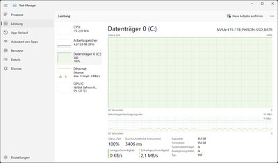

Ich habe das Update jetzt eine Woche am Laufen, leider ist das Problem immer noch da - wenn auch gefühlt seltener. Bis zum Wochenende gab es keine Hänger mehr, aber in den letzten Tagen ist das Problem wieder zwei Mal aufgetreten - einmal sogar direkt beim Hochfahren schon.
So sieht es bei dem Fehler im Taskmanager aus. Das System ist kaum nutzbar, weil die Geschwindigkeit der SSD teilweise nur einige MB/s zulässt.
Kann das wirklich ein Defekt der Hardware sein? Ich kenne mich mit Hardware zwar nicht so gut aus, aber sollte das Problem dann nicht konsistenter auftreten? Nach einem Neustart funktioniert das System übrigens bei jedem Mal wieder ohne Probleme.

@MichaelEb
Mache einen intesiven Memtest aller Riegel; evtl auch mal einzeln abwechselnd mit Booten.
 und einen intensiven SSD Test.

Hallo @MichaelEb.
Da stimme ich @daddle zu. Ein test der SSD ist anzuraten. Ich vermute, dass diese defekt ist. Bitte wende dich einmal an unseren Support.
