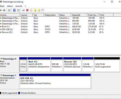

Hallo, bitte nenne zuerst die MSN Nummer deines Rechners, dass wir nachsehen können wie der Rechner  konfiguriert und ausgestattet ist.
Nur soviel vorab Rufe mal die Datenträgerverwaltung auf, und sieh dir da die vorhandenen Festspeicher (SSDs) an. Und poste bitte zeitgleich einen Screenshot der den Bildschirm füllenden Datenträgerverwaltung .
Diese rufst Du auf indem du Win Taste und X -->  und dann die Datenträgerverwaltung aufrufst.

Hallo, ich hoffe die Infos reichen dir ?

Und sobald der Screenshot frei ist, wirst du auch sehen das dort noch grob 1,5 TB nicht verplant sind. Ich denke ich müsste einfach eine neue Partizion (heisst das so?) mit den restlichen TB anlegen dann würde es denk auch funktionieren.

Aber zu deiner Ursprungsfrage. Die Aufteilung der SSD ist wirklich bemerkenswert. Wurde wohl mit der heissen Nadel gestrickt.
Wenn Du den freien Bereich hinter der 1 GB fehlerfreien Partition (das ist eine OEM Partition die das PowerRecover Bootsystem und MIniprogramm enthält)  als Volume erstellst, was auf jeden Fall geht, dann weiß ich nicht ob noch Power Recover, das Programm, dass dir ermöglicht auf den Werksauslieferzustand zurück zu gehen, noch funktionieren wird.
Du könntest es dann doch ausprobieren, nachdem du nach der Volumeerstellung versuchst PowerReccover zu starten ( F11 Taste beim Start gedrückt halten)
Wenn das nicht klappt dann kannst Du diesen Mangel  immer noch beim Service reklamieren.
Fragen wir doch @Major_ToM wie du dich am Besten verhalten solltest.
Vielleicht  kann man dir eine vollständig konfigurierte Platte im Vorabaustausch zusenden. Diese M.2 SSD auszutauschen wäre ein Klacks. Würde viel Transportkosten sparen und Risiken ausklammern.

Ich möchte den PC schon gern behalten und das wäre wohl die beste möglichkeit, oder aber ich darf ihn Neu aufsetzen dann wäre es theoretisch auch behoben.
