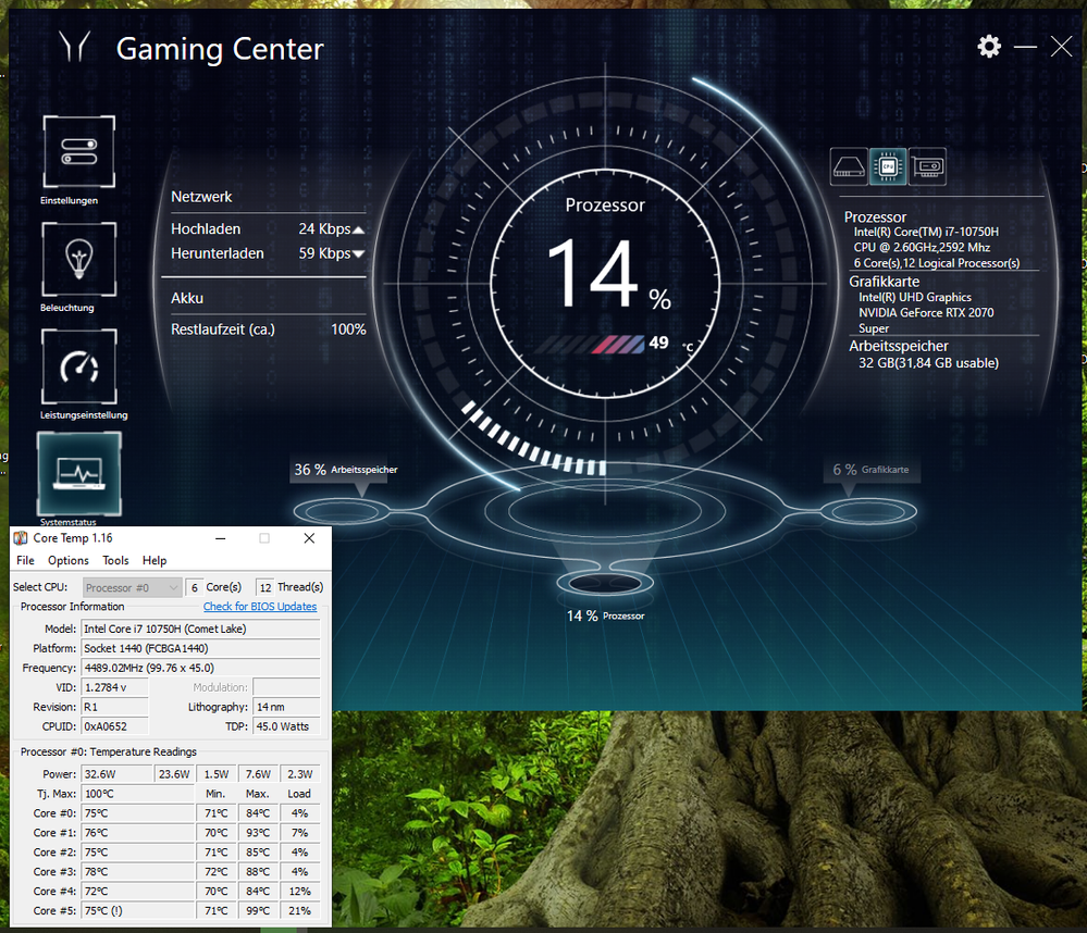

Mir ist der Fehler leider gerade wieder aufgefallen 😞
ich hänge hier mal ein Bild an wie es in diesem Fall bei mir aussah: es liefen auch sonst nicht viele Programme Temp fehler BeispielTemp fehler Beispiel
Das herausziehen des USB-c Adapters mit angeschlossenem Bildschirm hat jetzt hier nichts gebracht.
ein kuzeitiges versetzen in den Energiespaarmodus löste das Problem wieder

Das mit der Temperatur sind unterschiedliche Probleme:
CharlyMai, du beschreibst einfach, dass das Grät bei intensiver Nutzung heiß wird, weil es halt intensiv genutzt wird und nicht alle Hitze abtransportiert werden kann.
Cleba beschreibt hingegen einen Ausfall der Lüftersteuerung, weil die Lüftersteuerung die falsche Temperaturinformation bekommt.
