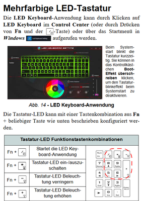

Moin @Frank_H und willkommen
Wenn die FN +  /*-+ nicht funktionieren , so kann es sein das der Nummernblock nicht eingeschaltet ist, als "Num" drücken.
Da du aber schreibst das die LED auch beim Systemstart nicht aktiv ist nehme ich eher an das das Control Center nicht eingeschaltet ist:
Fn + ESC
oder aber das CC ist nicht mehr installiert.

Hallo Fishtown,
es war das Control-Center V3.97 installiert. Das habe ich nun deinstalliert und das CC V3.77 installiert. Damit klappt es wunderbar,
nur das der Farbwechsel beim Booten nicht da ist. Im CC ist aktuell "Boot-Effekt überschreiben" nicht angewählt. Kann aber sein, dass ich das mal irgendwann angewählt habe. Der Farbwechsel ist aber für mich nicht relevant.
Die aktuelle BIOS-Version ist 1.07.09RME1_00031
Gruß, Frank.

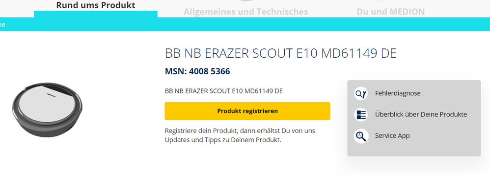

@Frank_H
Die MSN 40085366 ergab im Intranet kein Ergebnis! Daher habe ich auf der Service Seite nicht mehr nachgesehen. Sollte man aus leidvoller Erfahrung doch machen.  Also sorry dafür, dass wenn es in der "kleinen" Medion Datenbank   das Gerät nicht gelistet ist,
Auf der Service Seite zeigt sich jetzt dein Rechner so:Scout_Wish.PNG
Super Teil!   Man könnte annehmen dein PC folgt dir auf den Fuß. 😊
Gruß,  daddle
