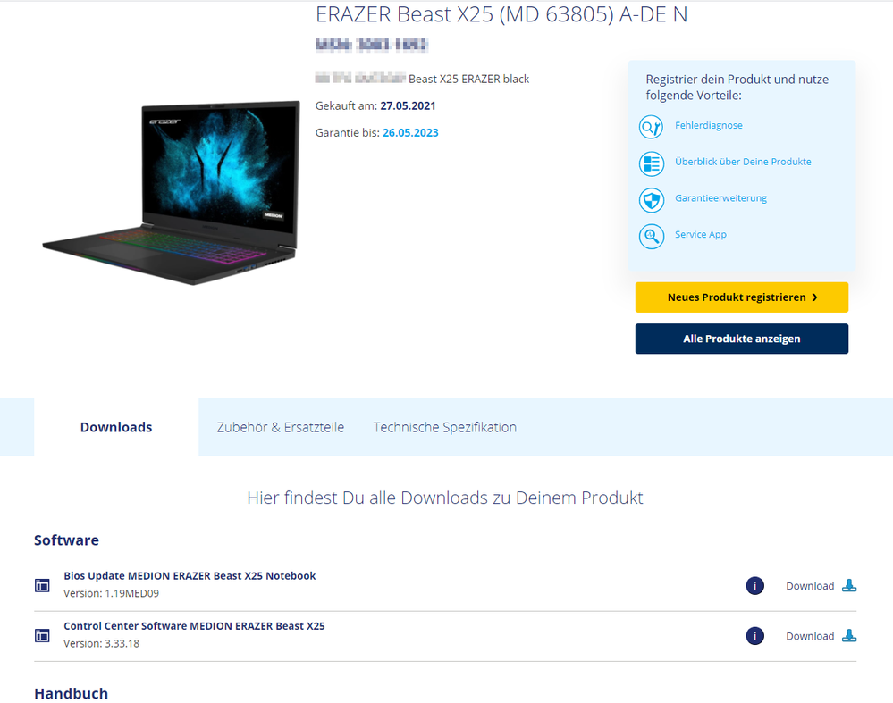

Hallo @Major_ToM ,
ich war gerade beim Medion-Servicebereich und in den Downloads sehe ich den DMI-Patch noch nicht. Siehe Screenshot. Oder übersehe ich etwas?
Dann habe ich noch eine Frage. Bei der Garantie steht bei meinem eingetragenen Gerät bis zum 26.05.2023. Ich hatte in Erinnerung das die bei Aldi gekauften Geräte 3 Jahre Garantie haben sollen oder irre ich mich? Gibt es inzwischen weitere Rückmeldungen zum Bios- und Control Center Update mit DMI Patch, läuft soweit alles stabil bis jetzt?  Vielen Dank für die Rückmeldung.

Hallo @Kirsche85,
habe die Angelegenheit nochmal überprüft und nun werden alle Downloads wie gewünscht angezeigt. Die Garantie-Thematik ist noch in Klärung.
Major ToM
Edit: Die Produktregistrierung auf der MEDION Service Homepage läuft derzeit über einen für das jeweilige Modell gesetzten Autowert, der nicht alle Stammdaten berücksichtigt.
Letztenendes ist die im Web abgegebene Anzeige der Garantiezeit sekundär, da ein Produkt (u.a. durch Wiederverkäufe) über einen längeren Zeitraum vertrieben werden kann und Ernstfall sowieso das auf dem Kaufbeleg gedruckte Datum entscheidend ist.
In einem der kommenden Release-Update soll auf der MEDION Service Homepage für Kunden eine Option geschaffen werden, das Kaufdatum eigenständig zu modifizieren.
