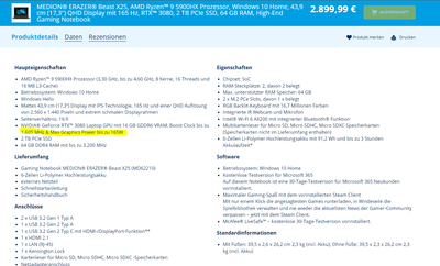

Es steht natürlich "bis zu 165W". Das schreibt aber jeder Hersteller, da alle neuen Ampere Notebooks Dynamic Boost haben und dynamisch zwischen CPU und GPU die Auslastung (W) schieben können. Bei geringer CPU Last besteht eine höhere Wattzahl auf GPU. Der 3DMark ist hier ein super Indikator, da hier die Tests individuell gemacht werden, um so die möglichst beste GPU Leistung herauszufinden. Auch hier boostet das Beast x25 nicht mehr als 140W. Mindestens in diesem Test müssen es die "bis zu 165W" sein.

Hallo @pitha1337.
Vielen Dank für den Screenshot. Ich gebe das so weiter.
