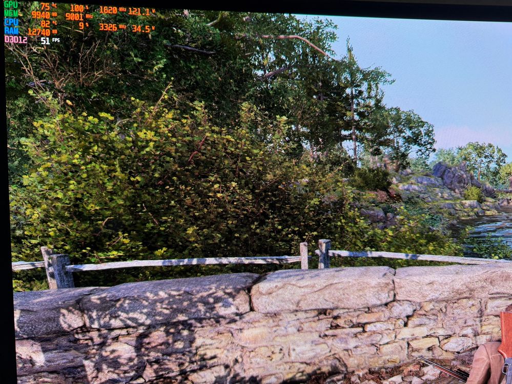

Hallo ihr.
Habe bei meinem Erazer Beast X40 das Problem das in eigentlich allen Spielen die GPU Leistungsaufnahme und der Takt unnachvollziehbar abfallen. Während die Leistungsaufnahme und der Core Takt Anfangs noch normal bei 175 Watt und ca. 2000mhz liegen, fallen diese nach 1-2 Minuten immer auf ca. 120-130 Watt und 1620mhz ab. Die GPU Temperaturen liegen dabei eigentlich so bei 82-83 Grad, aber das Gleiche Phänomen tritt auch auf, wenn die GPU Temperatur nur bei 75 Grad oder so liegt.
Getestet habe ich das Ganze im Gaming Modus sowie mit Benutzerdefiniertem Profil. Treiber habe ich neu installiert, ganze System schon ein mal frisch neu aufgesetzt. Hat leider nichts geholfen. Habe es in mehreren Spielen getestet und das Problem besteht da überall (Cyberpunk, Plague Tale Requiem, Sniper Elite Resistance, AC Odyssey)
Ist das System mit RTX 4090, i9 13900hx.
Hoffe jemand kann mir helfen -_- Danke schon mal!
Hier noch ein Bild bei dem man die Werte mal sieht, als Beispiel

Hallo @Anonymous und herzlich willkommen in der Community.
Bitte teste deine Spiele mal mit angeschlossenem Netzteil. Wie verhält sich die Leistungsaufnahme dann? Bitte teile uns auch die achtstellige Artikelnummer (MSN) und die aktuelle BIOS-Version mit.

Hey, danke für die Antwort.
die Tests wurden alle mit angeschlossenem Netzteil durchgeführt. Hoffe die Bilder helfen. Liebe Grüße

Habe die Bilder noch mal zusammengefügt und verkleinert.

Hallo @Anonymous,
leider mussten wir beide Bilder ablehnen, da jeweils Seriennummern zu erkennen waren. Allerdings war auf beiden Bildern auch keine MSN zu erkennen, nach der @Andi
ja gefragt hatte. Die MSN findet sich bei deinem Gerät vermutlich an dessen Unter- oder Rückseite, die Syntax ist (Beispiel) "30031234" oder ähnlich.

Die achtstellige MSN ist auf meinem Gerät leider nirgends zu erkennen. Müsste ja mit 300 anfangen soweit ich das bei den Notebooks verstanden habe.

Habe das Bios jetzt mehrmals zurückgesetzt -> keine Veränderung
Ram auf Fehler überprüft -> Keine Fehler
SSDs auf Fehler überprüft -> Keine Fehler
Nvidia Systemsteuerung zeigt korrekte 175 Watt an. Habe noch mal paar Spiele getestet und viele starten mit 175 Watt und reduzieren sich dann innerhalb von 10-90 Sekunden auf diese 120 Watt / 1620 MHZ Core Clock. Habe den Laptop geöffnet und gesäubert, hat auch nichts gebracht.
Weiß nicht ob das relevant ist, aber hatte zeitweise Probleme mit den USB Ports des Laptops. Haben nicht mehr genug Strom geliefert und hatte dann immer Verbindungsabbrüche bei meinen USB Geräten (externer DAC, Maus etc.) Musste den Laptop vor paar Wochen dann zurücksetzen. Zu der Zeit hatte ich noch das Erazer Cooling Kit benutzt und da diese Probleme nicht. Habe das Cooling Kit dann aber aus Mobilitätsgrunden verkauft und dann ist es mir aufgefallen mit dem Throttling.

Hallo @Anonymous.
Hast du denn die Möglichkeit, das Notebook provisorisch anders effektiv zu kühlen? Es wäre interessant zu wissen, ob der Abfall der Leistungsaufnahme temperaturbedingt ist.

Hey, wie denn? Unterseite abnehmen und Ventilator drauf halten?

Hallo @Anonymous.
Ja klar, warum nicht? Das wäre eine Möglichkeit. Es geht ja nur darum herauszufinden, ob der Abfall der Leistungsaufnahme temperaturbedingt ist und erst auftritt, seit dem du das Erazer Cooling Kit nicht mehr nutzt.
