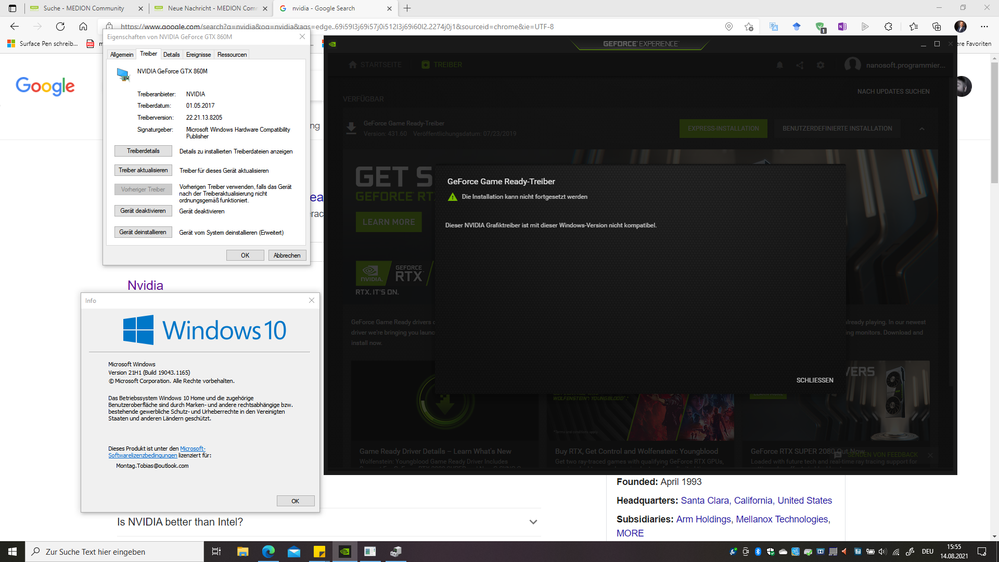

Obwohl eine Nvidia Grafikkarte GTX 860m verbaut ist, kann ich KEINE Game Ready-Treiber NACH der Version 382.05 (veröffentlicht 04.05.2017) installieren. Eine Installation über GeForce-Experience oder dem Nvidia-Control Panel funktionieren ebenfalls NICHT. Die Fehlermeldung lautet stets "Dieser Nvidia Grafiktreiber ist mit dieser Windows-Version nicht kompatibel". Dabei ist das aktuellste Windows 10 21H1 (Build 19043.1110) installiert. Die Installation jeglicher Grafiktreiberversionen NACH der gennannten funktioniert NICHT. Eine saubere Deinstallation der Grafikkartentreiber mit dem Tool DDU funktioniert ebenfalls NICHT.
Ich habe sogar schon Windows über das Media-Creation-Tool neuinstalliert. Ebenfalls ohne Erfolg.

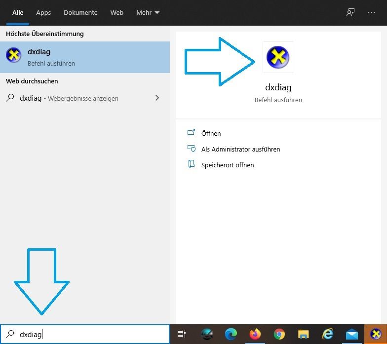

starte mal DXDIAG und überprüfe mal Dein Windows ob da 32 oder 64bit steht:
Ausführen Fenster nach> ‘dxdiag’> OK> und DXDIAG starten

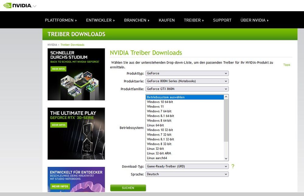

Und dann bei Nvidia noch mal manuell nach den passenden Treibern dazu suchen, runterladen und installieren:
https://www.nvidia.de/Download/index.aspx?lang=de

danke für die detaillierte Vorgehensbeschreibung. Ich bin dieser über das DirectX-Diagnoseprogramm detailliert gefolgt: Ich habe "Windows 10 Home 64-Bit-Version (10.0, Build 19043)".
Dementsprechend habe ich noch einmal das Herunterladen des aktuellsten Treibers 471.68  vorgenommen, doch bei der Installation wieder "Dieser Grafikkarten-Treiber ist mit dieser Windows-Version nicht kompatibel. Der Grafiktreiber konnte keine kompatible Grafikhardware finden."
Auch die versuchte Installation von der DHC-Variante hat nichts gebracht.
