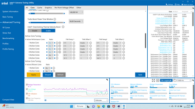

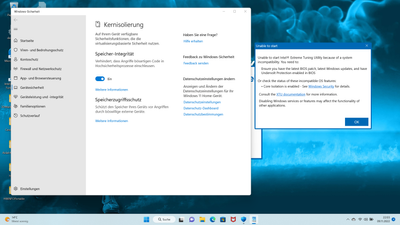

Es gibt beim ERAZER Beast X30 nach Rücksprache mit der Qualitätssicherung aber eine praktikablere Methode der Leistungssteigerung über die Taktraten.
Diese Taktraten bzw. die zugehörigen Multiplikatoren können dank der freigeschalteten Übertaktbarkeit mit der Intel XTU (Extreme Tuning Utility) angepasst werden.
Um Intel XTU nutzen zu können, muss unter Windows Sicherheit- Gerätesicherheit die Kernisolierung deaktiviert werden, was aber auhc kein Hexenwerk ist:
1. Deaktivierung der Kernisolierung
2. Nach dem erforderlichen Neustart kann man im Programm die Taktraten individuell anpassen.
