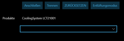

Hallo Major-ToM,
eigentlich hatte ich gehofft, dass Fishtowns Rat mich weiter bringen wird. Leider nicht. Und das Verbinden funktioniert auch nicht.
WB29_0-1739528936836.png Wenn ich in diesem Zustand auf "Anschließen" klicke, passiert nichts.
In diesem Zustand sucht er, findet aber verständlicherweise nichts.
Trennen und Zurücksetzen bringt auch nichts. Bin gerade ziemlich ratlos.

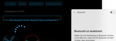

War gerade aus anderen Gründen im Windows System und siehe da:
WB29_0-1739530982325.png Ich verstehe die Welt nicht mehr .

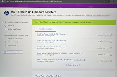

Hallo @ZeMMo , @WB29 , @M3iki ,
könnt ihr bitte einmal schauen und uns informieren, welchen dieser beiden Bluetooth Treiber ihr installiert habt?
Intel® Wireless WLAN-Treiber für Windows® 10 und Windows 11* (V 23.110.0)
Intel® Wireless Bluetooth®-Treiber für Windows® 10 und Windows 11* (V 23.100.1)

hallo @Major_ToM
Laut den Daten im Bild beide
