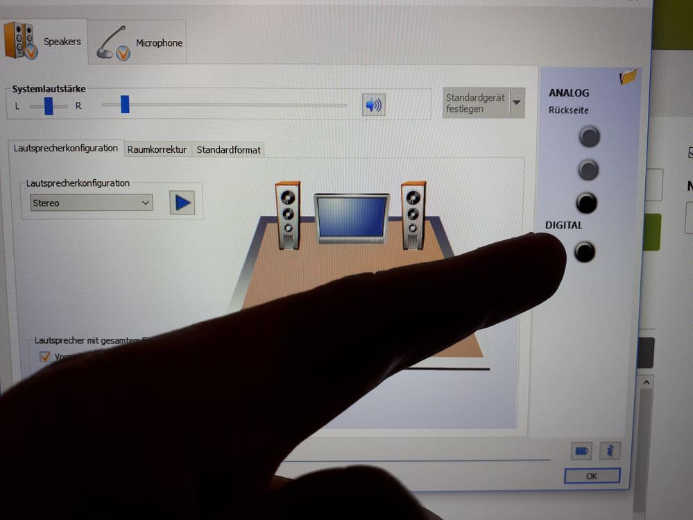

Ich habe noch eine Idee. Ich kann Kopfhörer und interne Erazer Lautsprecher gleichzeitig ansprechen wenn ich den digitalen S/PDIF-Ausgang aktiviere.
Wenn ich diesen abschalte, dann bekomme ich nur Ton auf die Kopfhörer, sobald sie eingesteckt sind.
Als erstes Kopfhörer einstecken:
Das der digitale Eingang Aktiv ist erkennt man übrigens auch daran das der runde Knopf im Realtek Fenster ebenfalls schwarz, anstatt grau ist.
S/PDIF-aktiv beide Buchsen sind schwarzS/PDIF-aktiv beide Buchsen sind schwarz

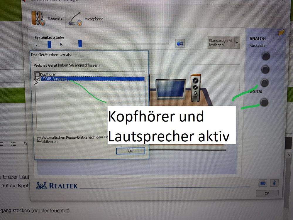

Sofern das PopUp Fenster für die Auswahl nicht direkt von alleine auf geht, kann man im Realtek Menue einfach einen Doppelklick auf die schwarze Kopfhörerbuchse machen (Kopfhörer muss dafür eingesteckt sein).
doppel Klick auf den Analogen schwarzen Knopfdoppel Klick auf den Analogen schwarzen Knopf
Dann öffnet sich ein Fenster wo man Auswählen kann, ob der S/PDIF-Ausgang aktiv sein soll.
Diesen dann auf Kopfhörer umstellen und "OK" klicken schon ist die Doppelbeschallung aus.

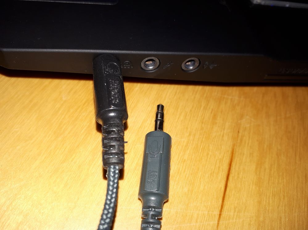

Ich denke deine Problematik liegt möglicherweise daran, dass Du einen vierpoligen Kombi-Stecker am Headset hast, an dem der vierte Kontakt fürs Mikrofon ist, während die Buchsen Kopfhörer und Mikrofon-Eingang für dreipolige Stecker vorgesehen sind.
Oder benutzt du einen Adapter der die Ausgänge (Kopfhörer) und den Eingang (Mikrofon) trennt, und du diese dann separat jeweils einsteckst, wie es die Bilder von @Fox10 schön zeigen?
 Oder hast Du am NB einen vierpolige Kombibuchse?

Hallo @Fox10 @daddle @Andi,
ich habe ein Razer Tiamat 7.1. Wie in diesem Video ersichtlich https://www.youtube.com/watch?v=-YTubozx3zs , muss das Grüne Kabel in den Audioausgang, während das pinke in den Mikrofoneingang muss. Beim Einstecken des grünen Kabels, passiert nichts, kein Ausgang wird schwarz, während es beim Mikrofoneingang hervorragend funktioniert.  Der SPDIF Ausgang ist auch ausgegraut. Danke nochmal an euch beiden für eure ausführlichen Lösungsvorschläge.
Bilder:https://1drv.ms/f/s!AlHks5RM3H_vga0NvCYxEqjAkkTCEA
zu den Bildern: 1. verfügbare Kabel, 2. Audiostecker, 3. Audiostecker eingesteckt Realtek Audio Manager, 4. Mikrofon eingesteckt Dialog, 5. Beide Kabel eingesteckt
Viele Grüße und ein schönes Wochenende an euch alle

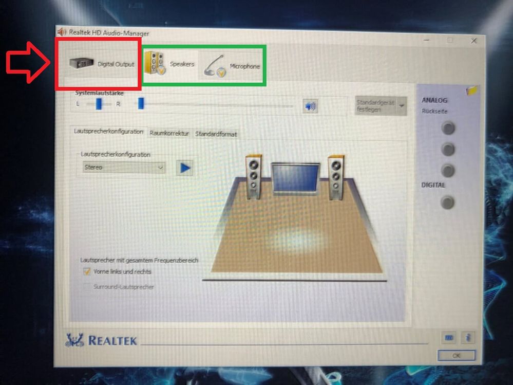

Bin gerade noch unterwegs, deswegen kann ich Details erst heute Abend raus suchen, aber auf Deinen Bildern von dem Realtek Audio Manager sieht man das neben den Reitern Speaker und Mic auch noch der Reiter Digital Output an ist.
HDMI ist zusätzlich noch aktiv als TonausgangHDMI ist zusätzlich noch aktiv als Tonausgang
Das müsste in der Folge dann folgendes auslösen:
Der Digitale Output ist dafür da, das das Audio Signal über die HDMI Schnittstelle zusätzlich nach außen geleitet wird und da Du an die HDMI vermutlich keinen Tonabnehmer angeschlossen hast, bleiben die Laptop Lautsprecher bei eingestöpselten Kopfhörern und Mikrophone aktiv.
Lösung müsste sein in den Windows Audio Einstellungen den Digitalen Output (im Reiter Ausgangssignale) zu deaktivieren (so ist das bei mir glaube ich auch eingestellt, da ich den HDMI aktuell nicht für Ton benutze), so das er sich nur auf die Kopfhörer Buchse konzentriert und den HDMI Stecker Stumm schaltet.
Dann sollte er zukünftig automatisch die Lautsprecher Stumm schalten sobald man die Kopfhörer einstöpselt.

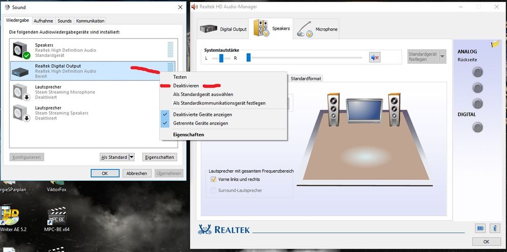

@Samelus1998
So hier jetzt die Anleitung mit Bildern:
Wir starten mit aktivem Digital Output: Das sieht dann so aus:
Digital Output ist aktivDigital Output ist aktiv

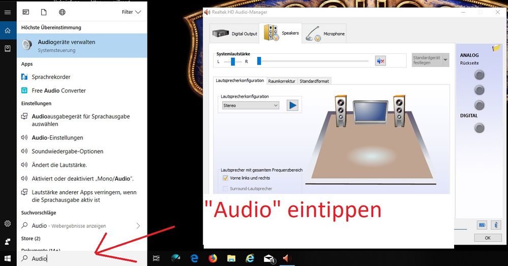

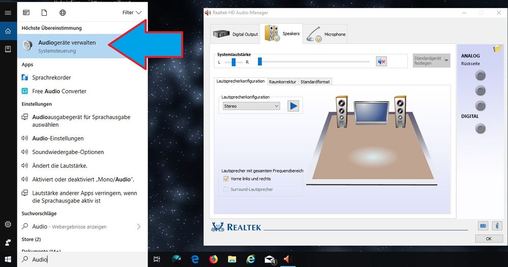

Jetzt tippst Du in die Windows Leiste "Audio" ein und öffnest dann die "Audiogeräte verwalten":
2Unbenannt.jpg3Unbenannt.jpgs
In dem Reiter Wiedergabe machst Du nun einen rechts Klick auf "Realtek Digital Output" und wählst "Deaktivieren" aus und klickst im Anschluss auf "OK"
Unbenannt.jpgs
Danach ist der Reiter "Digital Output" im Relatek Audio Manager verschwunden. Noch ok klicken, fertig.
Im Anschluss sollten sich jetzt die Laptop Lautsprecher immer ausschalten, sobald Du ein Kofphörer einsteckst.
Genauso kannst DU es nach belieben auch wieder aktivieren.
