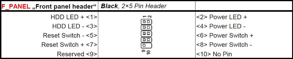

Hallo Community,
ich habe einen Medion Akoya PC mit den Nummer PC MT 14 und MED MT 8092N.
Beim Säubern meines PC's habe ich die Grafikkarte mit ausgebaut, dabei sind mit die beiden Stecker ATX SW und Power LED auch rausgerutscht. nun weis ich leider nich mehr, wo diese reingehören. Was ich noch zum Motherboard sagen kann: es ist ein MB 20058531. über baldige Hilfe wäre ich sehr erfreut.

Hallo @TheMieler und herzlich willkommen in der Community.
auf dem Foto kannst Du die Belegung des Frontpanels ersehen.
Gruß Burki

Vielen Dank, leider startet der PC trotzdem nicht mehr, also hab ich entweder aufs Mainboard einen kurzen gebracht oder mein Netzteil ist kaputt

Hallo Medion Community, ich habe heute wie es der Zufall so will auch nach einer Lösung zum anschließen von Power LED und ATX SW anstecken gesucht. Natürlich war ich sehr erfreut diesen Thread gefunden zu haben da ich das gleiche Mainboard besitzte. Dann habe ich diese angeschlossen und dies auch gleich testen wollen. Zu meiner ernüchterung ist leider nichts passiert. Daher wollte ich einfach noch einmal sicher gehen und nachfragen ob ich, das Bild von Burki48 richtig interpretiert habe. Power LED ist auf 2 und 4 und ATX SW ist auf 6 und 8. + ist außerdem am stecker durch ein kleines dreieck gekennzeichnet. Sollte dies so stimmen ist also ein fehlerhaftes anschließen auszuschließen und dann habe ich ein anderes Problem.
Gruß Marcel
//EDIT : Gelöst. Moral der Geschichte: Ich bin ein Idiot. ich hatte es Spiegelverkehrt nach dem umstecken läuft alles wie es laufen soll. Entschuldigung falls ich jemandes Zeit verschwendet habe weil ich einen Kopf zum Haare schneiden habe. Schönes WE 🙂

Hallo @Raserox das Foto, das ich gepostet habe, ist genau das passende zu dem betroffenen Mainboard. Wenn Du alles genauso angeschlossen hast und es nicht funktioniert, dann hast du leider ein anderes Problem mit dem Mainboard.
Gruß Burki
