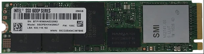

Und du bist sicher den richtigen Adapter zu haben für eine PCIe  M.2 SSD,  da deine alte M.2  SSD im Rechner mit der MSN: 10021832 ein PCIe-Protokoll hat. Sie sieht so aus:
Eingebaut war eine Intel M.2 SSD (2280) 256GB Intel SSDPEKKW256G7, eine PCIe. Siehe oben das Bild.
Dazu eine Toshiba 2 TB HDD
Oder, es ist die M.2 SSD Platte mit ihrem Defekt selber, die für die Störung sorgt.
