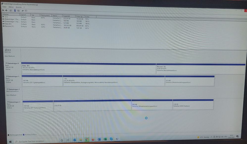

Da doch noch ein paar Daten auf C: gespeichert waren (auf der SSD) habe ich einen USB- SSD Adapter gekauft, um noch einen Rettungsversuch der Daten zu probieren.
Sobald ich den Adapter mit der SSD einstecke stürzt die "Datenträgerverwaltung" ab - keine Rückmeldung. Siehe Foto im Anhang.
Hat das vielleicht was damit zu tun dass die SSD auch Laufwerk C und D war - die jetzt eben schon auf der neuen SSD verwendet werden? Oder vielleicht weil die SSD einen Defekt hat?

@Mitsch23
Hallo Mitsch, das scheint  ja zu beweisen, dass die SSD entweder logisch oder eletronisch/mechanisch defekt ist.
 Aber was meinst Du mit die "Datenträgerverwaltung" stürzt ab. Das Foto ist noch nicht zu sehen; dauert leider manchmal ziemlich lange bis ein Bild freigeschaltet wird. 😉
Entweder ist der USB Adapter nicht i.O., oder der USB Port. Wechsle mal den USB Port.
Und du bist sicher den richtigen Adapter zu haben für eine PCIe  M.2 SSD,  da deine alte M.2  SSD im Rechner mit der MSN: 10021832 ein PCIe-Protokoll hat. Sie sieht so aus:

Hallo @daddle ,
guter Punkt. Ich habe diesen Adapter versucht:
https://www.amazon.de/Adapter-basierter-Festplattenkonverter-tragbare-Unterst%C3%BCtzung/dp/B09H6K3T...
Das Foto ist mittlerweile online.

@Mitsch23
Ich sehe eine normale Datenträgerverwaltung mit der kleinen Änderung, dass   Datenträger 3 die  originale Windows-Installation enthält, aber gebootet wurde von der neuen SSD nach deinem Post
Datenträger 3 hat die OEM Partition, das ist die für PowerRecover, von Medion installiert, die du jetzt im Adapter angesteckt hast. Richtig?
OK. Aber was meinst Du mit die Datenträgerverwaltung stürzt ab? Datenträger 3 ist deine alte PCIe im Adapter. Einen Absturz sehe ich so im Bild nicht.
Das Einzige ist, die 2. sichtbare Partition, mit der alten Windows Installation drauf hat keinen Laufwerksbuchstaben. Kannst Du der Partition mit Rechtsklick einen Lf-Werksbuchstaben zuordnen?
