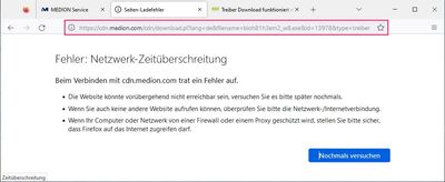

der Download des Treibers Bios Update Version 3.09 zum Mainboard ECS H81H3-EM2 zum PC mit der MSN 10019194 funktioniert leider nicht. Ich bekomme seit Tagen keine Verbindung zum Download-Server, auch nicht für andere Updates. Beim Versuch das BIOS über https://www.medion.com/de/service/product-detail/10019194 zu laden, bekomme ich auf der folgenden Seite die Fehlermeldung:
https://cdn.medion.com/cdn/download.pl?lang=de&filename=bioh81h3em2_w8.exe&id=13978&type=treiber
Fehler: Netzwerk-Zeitüberschreitung
Beim Verbinden mit cdn.medion.com trat ein Fehler auf.
Die Website könnte vorübergehend nicht erreichbar sein, versuchen Sie es bitte später nochmals ..
Ich bin für jegliche Hilfe dankbar.

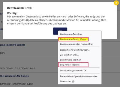

Mache einen Rechtsklick auf den Downloadlink, und zwar im kleinen Fenster auf den OK Button, das kommt nachdem Du auf das "Download  Pfeil Icon geklickt hattest.
Dann kannst Du nach dem Rechtsklick auf den OK Button im Kontextmenü
1. Link in neuem Fenster öffnen anklicken. Hilft das nicht, dann
2. Adresse des Links kopieren und dann in ein neu eröffnetes Browserfenster in die Adresszeile mit Rechtsklick und Einfügen die Adresse reinkopieren  --> Enter
Dann müsste es gehen, oder deine I-netVerbindung ist extrem schnarchlangsam.

Zu den Downloads habe ich mich gleich ans Werk gemacht und beide Optionen ausprobiert.
Das Ergebnis ist - auch nach mehreren Versuchen auch mit verschiedenen Browsern - immer noch dieses

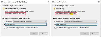

Router, dessen Firewall und AV lassen Downloads durch. Der Download von anderen Herstellern läuft (siehe Beispiel, Asus und MSI habe ich gerade ausprobiert).
