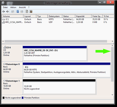

Moin @Discus und willkommen
eventuell hat sie sich "versteckt" hast du in der Datenträgerverwaltung auch ganz nach unten gescrollt?
Discus
Nachricht 9 von 12
7.366 Aufrufe
Nachricht 9 von 12
7.366 Aufrufe
Habe ich, auch nicht da
