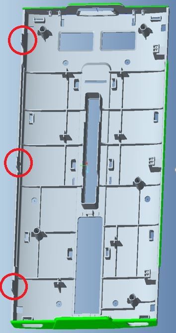

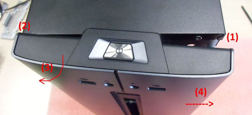

Hallo zusammen.
@lhotse   schrieb:
Allerdings scheint der Abstand der beiden Plastiknasen nicht mit den Löchern an meinem Laufwerk übereinzustimmen, die stehen wohl etwas zu hoch.
Kann es sein, dass es da unterschiedliche Maße gibt?
Das weiß ich leider nicht.
@Jippy  schrieb:
Aber für mich wäre auch erst mal wichtig, wie ich die Blende entfernen kann ohne etwas kaputt zu machen.
Kann ich die Blende rausklipsen (wie?), muss ich evtl. die Frontblende entfernen (wie?)...
Zuerst müssen diese Nasen ausgehangen werden:
Danach lässt sich die Blende so entfernen:
