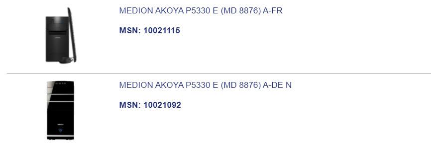

Moin @getnichgibsnich
In der Tat gibt es viele Geräte (Rechner) mit der selben MD Nummer aber eben einer unterschiedlichen MSN Nummer.
Daher werden hier auch Erstbeiträge von Usern meist mit der Bitte beantwortet, die MD- und MSN Nummer mitzuteilen.
Hier und in diesem Fall geht es ausschließlich um den Akoya P5330 E. Um den beim TE verwendeten Rechner eindeutig zu identifizieren, wurde nach der MSN gefragt. Und alle MSN Nummern von Pc's (auch All-In-One) fangen mit einer 1 an, soweit ich dies bisher verifizieren konnte.
Was natürlich im Umkehrschluss bedeutet, dass es auch andere Geräte gibt, deren MSN nicht mit 1 beginnen. Als Beispiel hast du ja meine eigene Nummer genannt und die 3 am Anfang bedeutet eben Gerät = Notebook.
Insofern hast du natürlich recht, wenn ich dies in meiner Aussage ( MSN Nummern beginnen mit einer 1) nicht deutlich genug heraus gestellt habe, dass ich mich auf den betreffenden PC beziehe.
Was deinen 2. Punkt betrifft > bei einer Eingabe von 'MD 8876'
Bekomme ich diese Anzeige.
Wenn du damit meinst, dass hier das untere Bild (Version D) nicht mit dem Rechner (Version E) überein stimmt, dann ist auch dies richtig.
Mal sehen ob dies nach einem Hinweis korrigiert werden kann.
