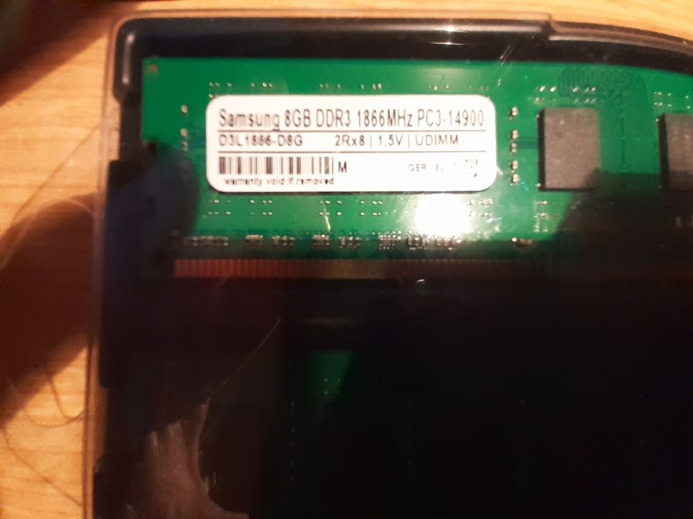

Allo Guten Abend ,
es sind jeweils 2x8gb eingebaut worden von Samsung 8GB DDR 3 1866 Hhz PC3 -14900 D3L 1866  Q8G 2Rx8 1.5 V  UDIMM beide rechner haben den gleichen ausbau .
Versuch den alten Speicher einzubauen gleiche Reaktion  2x4HB ging ebenfals nicht mehr .Alles andere wie bei 16GB .

@wolfgm1
Danke für deine umfassenden Antworten. Aber eine Frage war, wann Du den Speicher aufgerüstet hattest. Vor einem halben Jahr, oder jetzt vor kurzem, und ob direkt  nach dem Speicheraufrüsten die Rechner nicht mehr funktionierten. Oder ob du den Speicher bereits vor einem halben Jahr aufgerüstet hattest.
Einen Fehler oder Widerspruch sehe ich in deinen Angaben zum verwendetem Speicher. Nach der Rechnerspezifikation ist Speicher  mit 1,5 Volt zu benutzen. Du schreibst  aber:
Das L in  D3L sagt, es ist nur 1,35 V Speicher den du eingebaut hast.
Das  kann dazu führen dass der Rechner nicht oder nur vorübergehend seinen Dienst tut.
wolfgm1
Nachricht 16 von 27
5.720 Aufrufe
Nachricht 16 von 27
5.720 Aufrufe
Hallo hoffendlich geht das so,
ich dachte ich mache Fotos ich Danke Dir nochmals für Deine Hilfe.
Die haben genaungefähr 5,5 Monate einer der Rechner der andere 6 Monate und ich denke das ich die Sache wohl aufgeben sollte ,denn wenn da ein Elektricher Fehler vorhanden ist kann ich da nicht mithalten.ärgerlich ist nur der gekaufte Speicher vieleicht bekomme ich ja ein ähnliches Board zu fassen Verkaufen werde ich den Speicher mit Sicherheit nicht .

@wolfgm1
Danke für die ausführliche Beantwortung, aber leider ist die angegebenen MSN Nummer nicht die vom Rechner, vielleicht die vom Gehäuse?
Sehe bitte noch mal genauer auf die Aufkleber. Es muss  eine 8-stellige Zahl sein die mit 1001 .... beginnt.
Dein Foto vermutlich vom Aufkleber wurde geblockt, da dieses Foto wahrscheinlich die Seriennummer enthielt, die nicht öffentlich sein darf.
Nochmal zu den Fehler:
1. Du hast zwei identische Rechner
2. Beide wurden vor ca einem halben Jahr mit  Speicher  auf je 16 GB aufgerüstet. Dein Foto zeigt ja, dass es doch ein 1,5 V Ram ist. Und funktionierten damit 6 Monate problemlos. Genauso mit einer neuen SanDisk SSD PLUS 240GB Sata III ausgestattet
3. Beim Einschalten sind die  "üblichen Geräusch - Kulissen Netz Lüfter ,Laufwerkgeräusche vorhanden", bei beiden Rechnern. Nur die blaue Einschalt-LED leuchtet nicht mehr.
