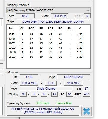

Hallo @CarnCarnem ,
habe mir eben Speccy installiert - unter "RAM" bei mir Type = unknown -  keine Angabe der Spannung.
Das Tool HWInfo64 ist etwas auskunftsfreudiger (meine Version v6.20-4030, die neuste ist aber 6.24)
(freeware). Für den ersten Eindruck ein Screenshot von dem, was das tool über meinen Speicher erzählt.
