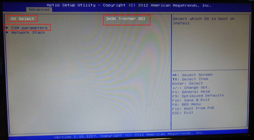

Um bezüglich der notwendigen BIOS-Einstellungen einmal etwas Licht ins Dunkle zu brigen, hier einmal eine kleine Anleitung, falls ohne Neuinstallation des ausgelieferten Betriebssystems eine Grafikkarte ohne UEFI-ROM verwendet werden soll.
1.)
BIOS per Original-Grafikkarte aufrufen, da die einzubauende Karte nur ein Legacy-ROM hat und in der aktuellen BIOS-Einstellung kein Bild zeigen würde.
2.)
Betriebssystem von "Win8" oder "Win10" auf "Win7/other OS" umstellen. Dadurch lassen sich die CSM-Parameter einzeln konfigurieren.
3.)

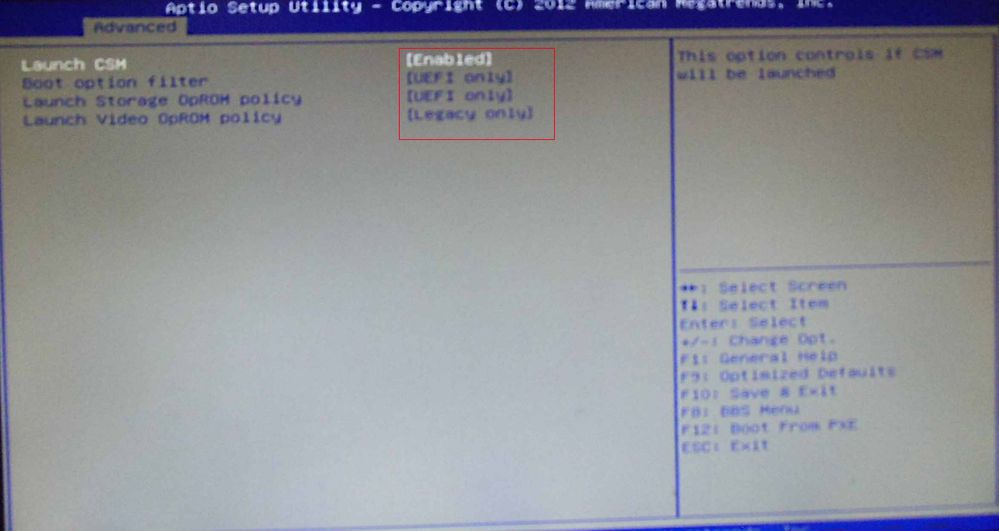

Die CSM-Parameter folgendermaßen einstellen.
Boot option filter:
„UEFI only" bedeutet, dass das Booten von HDD, ODD und alle weiteren Laufwerken im "nur UEFI Modus" (GPT) funktioniert.
Launch Storage OpROM policy:
„UEFI only" bedeutet, dass ein RAID Controller mit eigenem ROM (wie z.B. Intel Southbridge RAID Controller) im "nur UEFI Modus" (GPT) funktioniert.
Launch Video OpROM policy:
"Legacy only" bedeutet, dass die Grafikkarte im Compatibility Mode „nur Legacy" läuft. Diese Einstellung ist nötig für ältere Grafikkarten ohne UEFI-ROM oder neue Grafikkarten, die vom Hersteller nur mit einem Legacy ROM ausgerüstet, bzw. verkauft worden sind.
4.)
Danach die Grafikkarte ohne UEFI-ROM einbauen. Das System sollte ein Bild zeigen und aufgrund der angepassten CSM-Parameter auch das vorinstallierte Betriebssystem booten!

@Andi
Zu diesem Punkt muss ich noch einmal nachhaken:
"Betriebssystem von "Win8" oder "Win10" auf "Win7/other OS" umstellen. Dadurch lassen sich die CSM-Parameter einzeln konfigurieren."
Das Umstellen hat also etwas widersprüchlich nur den Sinn, dass man an die CSM-Einstellung gelangen kann, an die man so nicht käme? Das Windows selbst würde im altbekannten Modus laufen, also als UEFI-GPT-Installation auf der HDD oder hätte diese Umstellung zur Folge, dass der Rechner nur ein Windows starten könnte, dass per MBR-Installation auf der Platte läge?
CSM diente hier nur dam Zweck, dass eine Nicht-UEFI-Gop fähige Grafikkarte ein "Bild" zeigt und ansonsten könnte man den Rechner so nutzen wie unter vollständiger UEFI-Unterstürtzung? Zumindest das "Fastboot" und sofortige Aufwachen aus dem Standby sollten dann ja nicht mehr wie gewohnt funktionieren, oder?
Wie auch immer: Vielen Dank für die mir hier zuteil gewordene Hilfe!
Gruß stauderpils

Hallo @stauderpils.
So ist es z.B. auch an meinem Test-PC. Vor der Umstellung gibt es keinen CSM-Punkt. An der Stelle steht vorher "Fastboot. Nach der Umstellung werden die Parameter erst konfigurierbar.
Genau.
Auch richtig. Bei der Umstellung auf "Win7/other OS" stehen nämlich alle CSM-Parameter standardmäßig erst mal auf "Legacy only", weil das Board dann davon ausgeht, dass auch ein Legacy-Betriebssystem verwendet wird. Deshalb wundern sich auch viele User, die eigentlich nur eine Grafikkarte ohne UEFI-ROM verwenden wollen, dass das Betriebssystem plötzlich nicht mehr bootet, wenn sie auf "Win7/other OS" umstellen und sonst keine Anpassungen vornehmen. Zum Glück kann man aber noch Anpassungen vornehmen ("Boot option filter" und "Launch Storage OpROM policy" auf "UEFI only" setzen), damit neben der Verwendung einer nicht-UEFI-ROM-Grakfikkarte ein Win10 UEFI-Boot erfolgen kann.
Nicht ganz. eine vollständige UEFI-Unterstützung beinhaltet ja auch Secure Boot. Bei Verwendung der CSM-Parameter gibt es jedoch kein Secure Boot.
daddle schrieb:
Denn dann müsste ja die Frage von @stauderpils, warum keine automatische Erkennung einer nicht UEFI-konformen GraKa erfolgen kann, nicht gestellt werden. Diese Einstellmöglichkeiten hätte er doch sonst vorher im UEFI_Bios gefunden.
Eine automatische Erkennung einer Karte ohne UEFI-ROM erfordert aktive CSM-Parameter. Das bedeutet deaktiviertes Secure Boot. Und das ist bei OEM-PCs nicht erlaubt. Warum das andere Hersteller machen, weiß ich nicht. Da müsstet ihr mal die anderen Hersteller fragen, bei denen ihr das beobachtet habt.
Was macht man nach einem CMOS-Reset, wenn das Bios die Defaults lädt? Richtig, man muss die Grafikkarte wieder ausbauen, um an die Bios-Einstellung zu gelangen, damit das Bios das CSM-Modul lädt.
Du kannst ja bei "Launch Video OpROM policy" mal die Einstellungen "Legacy first" oder "UEFI first" testen. Damit sollten theoretisch beide Arten von Grafikkarten initialisiert werden. Das hilft dir bei einem CMOS Reset natürlich nicht, weil dann CSM wieder komplett deaktiviert ist, aber wenn dir der Umstand bekannt ist, musst du das UEFI ja auch nicht auf die Defaults zurücksetzen und kommst dann auch nicht in die Verlegenheit, die Karte wieder ausbauen zu müssen.
