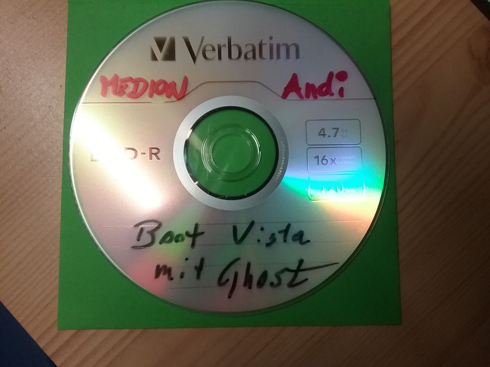

@Andi @daddle

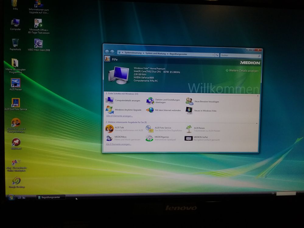

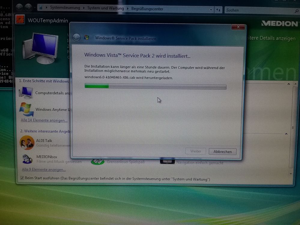

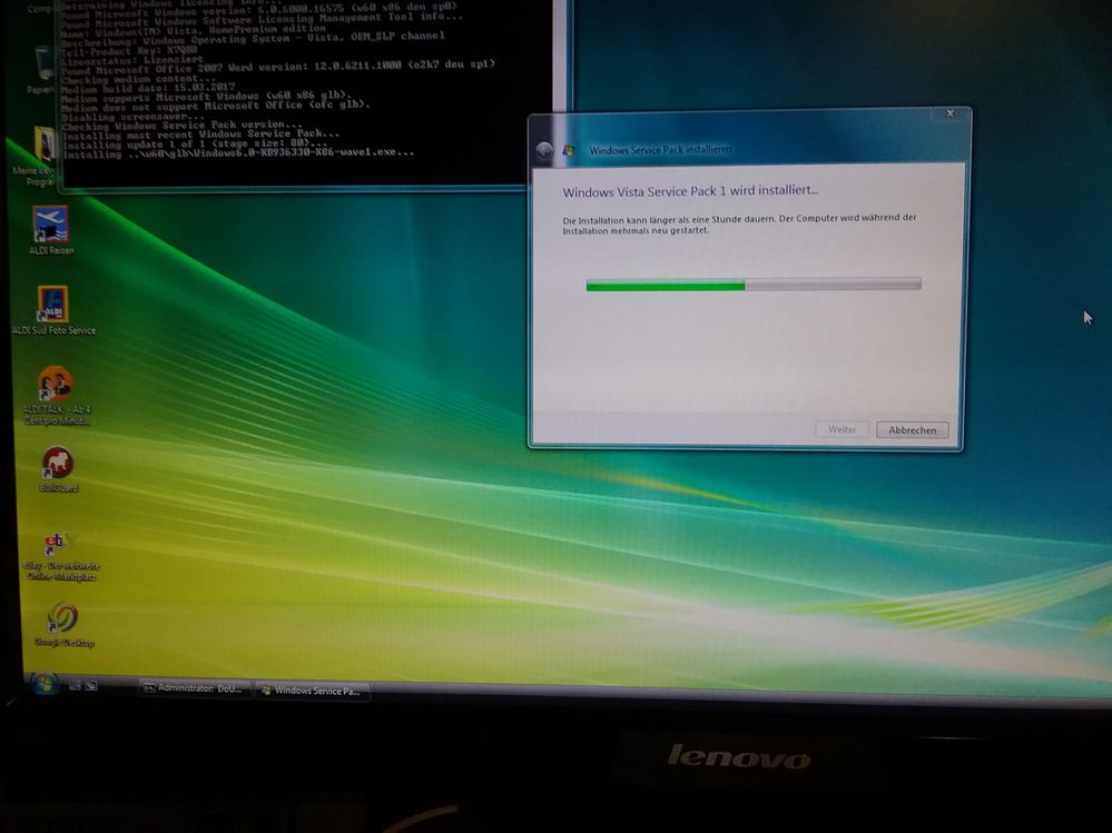

Hallo und vielen Dank für die Hilfe. Das Image von Andi war die Lösung des Problems! Entpacken, ISO brennen, mit DVD booten, Warnungen bestätigen danach ging alles wie von selbst. Ghost hat alles entpackt und nach dem booten über Festplatte hat sich Vista installiert 😊 danach SP1 und SP2 installiert und W-Lan eingerichtet und nun läuft er wie neu! Wie mein Vater sagte: kaum macht man es richtig, geht es schon 😊! Ein Problem kommt ja selten alleine, so ist mir gestern die Grafikkarte abgefackelt aber zur Not habe ich die aus dem XP Rechner verbaut, leider ohne HDMI Anschluss. Jetzt muss ich schauen ob ich eine günstige finde. Für Hinweise bin ich sehr dankbar.
Vielen Dank jedenfalls für die große Hilfe hier!
Hier noch ein paar Bilder der Lösung
