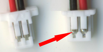

Moin @sibue-H310 und willkommen
das Thema ist ja schon als gelöst gekennzeichnet, also hast du eine Batterie bestellt.
Sollte wider erwarten die Polung verkehrt herum sein, so geht das umpolen auch einfach ohne umlöten.
Mit wenig Druck durch einen sehr kleinen Schraubendreher oder einer aufgebogener Büroklammer
auf die Rastsperre vom verpressten Chrimpkontakt und du kannst diesen aus den Steckerkörper entfernen.
Nun einfach tauschen und wieder in den Körper reinstecken, gegebenenfalls die Rastnase falls zu stark eingedrückt wieder anheben damit
beim aufstecken auf`s Board der Chrimpkontakt sich nicht rausdrückt aus dem Steckerkörper.

@Fishtown
Die beste Möglichkeit, und natürlich kann man das so machen, es ist die eleganteste Methode. Das hängt aber bei den feinen Blechzungen, die fürs Einrasten sorgen, davon ab wie geschickt feinmotorig der PC-Besitzer ist.
Übrigens ein sehr schönes und scharfes Bild.
Wie ich schon schrieb, anhand der  Abbildung und dem vorherrschendem Standard, dass Rot mit Plus verbunden ist, kann man das sicherlich vorab ausschliessen. Da zeigt das Foto die Orientierung des Steckers und die Seite des Steckers auf der das rote Kabel ankommt. Ich kenne kein Batteriekabel von Mainboards von  PCs und Notebooks, oder Akkus von Tablets, oder Belegung von Pfostensteckern der MBs, bei denen  Rot nicht für Plus steht.
Dieser Lötvorschlag kam nur deswegen zustande, da sibue-H310 angab, er hätte früher eine verkehrt gepolte Batterie bekommen. Daher kam mein Lötvorschlag, falls es überhaupt nötig würde, die Kabel aufzutrennen und umzulöten, da er bei seiner damaligen Umlötaktion an den Stecker Pins diese nicht, wie du zurecht  beschreibst, einfach umgesteckt hatte.
Bis dann getnichgibsnich "seinen Senf" (Zitat von @getnichgibsnich) unbedingt zum Löten, als Flussmittel sozusagen, dazu geben musste, und diese langwierige letztlich überflüssige Diskussion ergab.
Vergliche der TO sibue-H310 seinen Batteriestecker mit dem aus der Abbbildung des gegebenen Links, erkennt man  Polarität und Steckerorientierung genau, um zu erkennen ob es passt. Und für den Notfall und zur Absicherung es gibt es noch Multimeter.
