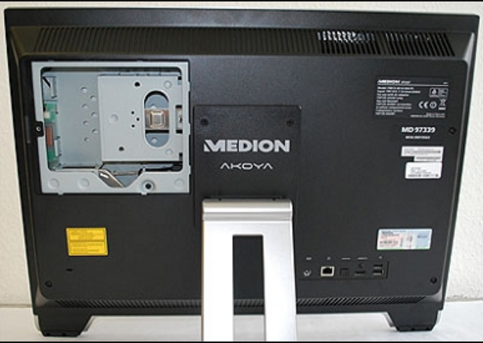

AIO_Old.PNGDas ist er?.
Wenn Du alle Schrauben gelöst hast, auch die Schrauben von der Platte an der die Standstütze befestigt ist?
Ohne das Gerät zu kennen wird es schwierig. Was ist in der li. oberen Ecke vor dem zusätzlichem Plattenschacht  unter der von dir so genannten Sat Büchse? Sind da auch noch versteckte Schrauben? Aber irgend eine Verbindung zum Innenleben muss ja bestehen, und wenn es nur ein Flachbandkabel ist.

Du möchtest was wissen, das ist ja OK. Aber um dir zuhelfen zu können, müsstest Du auch ein paar Fragen beantworten, die ich gestellt hatte,zB Ist die Abbildung des Rückseite so wie dein Rechner aussieht ? Was ist dann mit der Stütze, hast Du de abgeschraubt? Die hat ja eine Verbindung zum Rahmen, damit sie das Gewicht im Schwerpunkt stützen kann.

Ja ok, aber die Frage ob die abgebildete Rückseite deinem PC entspricht kann man ja mit einem klarem Ja oder Nein beantworten.  😏

Da das Bild entspricht genau. Ich möchte nur die linke Seite noch als Foto schicken. Ich muss Bild etwas verkleinern, Diese ist zu groß. Dann schicke ich Dir auch die linke seite.
