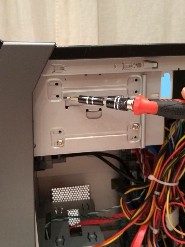

ICH KANN SSD NICHT ENTFERNEN
Ich habe Akoya S91.
Wie wird die SSD außer den 2 Schrauben gelöst?
Denn nach dem Entfernen der 2 Schrauben bewegt sich die SSD aber nur 2-3 Zentimeter.
Und finde einen Anschlag, der mich daran hindert, ihn vollständig zu entfernen. Ich muss wissen, wie es physisch entsperrt wird, damit ich es gegen eine SSD mit höherer Kapazität austauschen kann.
Ich habe es bereits gekauft und die SSD, die ich ersetzen möchte, geklont. Ich muss nur wissen, wie man die ursprüngliche SSD (?) entfernt.
Vielen Dank.

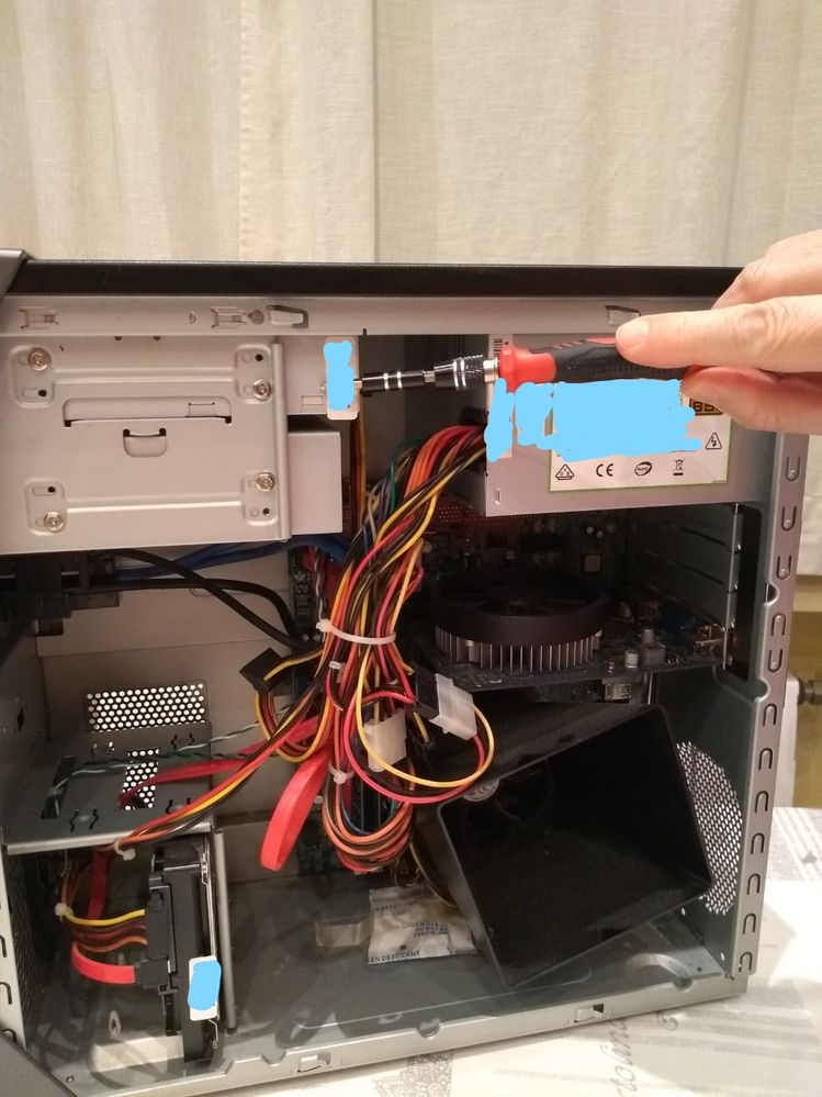

Hier sind die Bilder vom Inneren meiner Box.
Sogar ein Erklärvideo zu meinem Problem, meine Samsung 128 GB SDD zu demontieren, ich möchte sie einfach durch eine andere Crucial 500 GB SSD ersetzen können, die ich bereits mit der Acronis Software vorbereitet und geklont habe. In beiden SSDs (die ich ersetzen möchte und die neue) befinden sich alle W10- und Office-Betriebssysteme und die gesamte andere Software.
Ich vertraue darauf, dass dies für ein Mitglied ausreicht, um mir zu helfen, da sie das Innere dieser speziellen Art von Box kennen. Ich bin überzeugt, dass es sich um einen sehr einfachen Auslösemechanismus handelt, den ich nicht finden kann.
Vielen Dank im Voraus.InkedIMG-20210622-WA0005_LI.jpgInkedIMG-20210622-WA0001_LI.jpgInkedIMG-20210622-WA0002_LI.jpgInkedIMG-20210622-WA0003_LI.jpgInkedIMG-20210622-WA0004_LI.jpgInkedIMG-20210622-WA0006_LI.jpgInkedIMG-20210622-WA0007_LI.jpg

Moin,
so wie ich das sehe versuchst du den Einbaurahmen nach hinten herauszuziehen. Das ist falsch. Der Rahmen wird nach vorne heraus genommen.
Dazu muss die Frontblende entfernt werden.
Die Frontblenden sind meistens nur eingeclipst. Das heisst, dass sich die Frontblende mit sanfter Gewalt nach vorne abziehen lässt.
Gruß Farron

@FDH
Hallo FDH,
dies mit sanfter Gewalt lass bitte sein. Die meisten Frontblenden sind mit 6 Plastikhaken in Schlitze in der vorderen Gehäusewand eingesteckt, wobei die Haken eine Art Fanghaken darstellen. Auch mit nur "sanfter" Gewalt würdest Du die Haken abbrechen.
Schaue an der geöffneten Seite von innen auf die Frontwand, dann solltest Du die eingesteckten Haken sehen können.
Wenn Du diese etwas  zurückbiegst kannst Du danach nach Lösen aller an der geöffneten Seite vorhandenen Haken (meist drei) einseitig die Frontblende anheben, zur Gegenseite hin abkippen und insgesamt abheben.
Hier ist eine Fotostrecke dazu, ab Bild 5 wird es interessant:
-->  http://download2.medion.com/downloads/anleitungen/Frontblendentausch_DB3_(v1.0)_public.pdf
Ausserdem bezweifle ich dass in dem Kasten oder Einschub, indem Du die zwei Schrauben gelöst hattest, eine 128 GB SSD drin sitzt? Diese ist normalerweise viel kleiner. Es sieht eher nach einer 3,5 " HDD aus.
Wenn du auf deinem Bild 5 li. unten in der Ecke nachsiehst, siehst Du da auch eine Festplatte. Das rote Flachbandkabel ist das SATA-Kabel.
Da aber dein Rechner erst vor einer Woche gekauft wurde, nehme ich eher an, dass die besagte Samsung 128 GB SSD eine M2 SSD ist.
Diese ist ein flacher Riegel, liegt flach auf dem Mainboard auf, und sieht eher aus wie ein Speicherriegel, der aber die Kontaktleiste an einer Schmalseite hat mit der er in den Port eingesteckt ist.
Zu deiner angegebenen MSN Nummer 1002 0744  finden sich keine Daten,
zumindest nicht für dein von Dir genanntes  Modell  PC MT 14   TYPE MED MT 8147N,
Andererseits wird im ServicePortal für die  MSN 1002 0744 nur ein
Modell  Medion Akoya  P5301 I / B798 ES  angezeigt, was aber ein bereits mehrere Jahre altes Modell ist.
Und du hast doch den Rechner erst vorige Woche gekauft. Neu oder ein gebrauchtes Modell?
So  wissen wir immer noch nicht welcher dein Rechner ist und wie er ausgestattet ist.
Vielleicht kann @Andi etwas Licht ins Dunkel bringen. Bist Du so nett, Andi? Danke.
