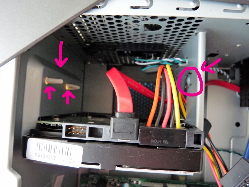

Die Festplatte Gehäuse ist recht klein - aber ich glaube noch ein Festplatte eingebaut kann - obwohl es sehr eng ist. Ich glaube die zweiten Festplatte sollte oben die zwei Kunststoff teile (bitte sehe Bild) und rechts kommt gegen einer teil in Gehäuse dass es in Platz halt ohne schrauben (Bild).   Richtig?

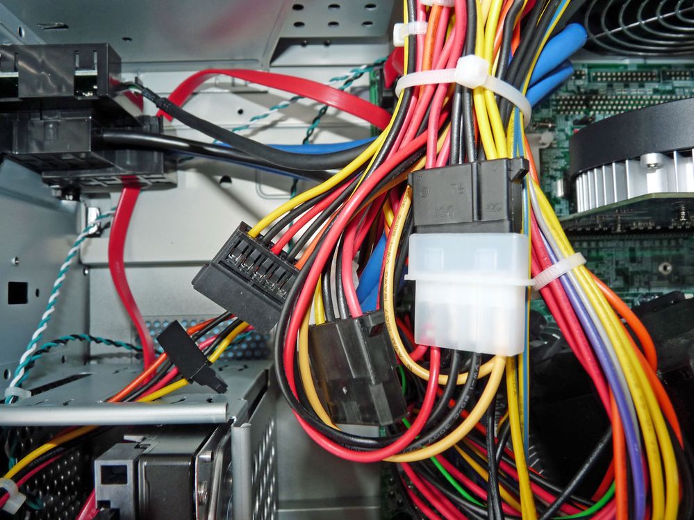

in mein i3 gab es einem freien Steckplatz an mutterbord für die (Rot) Festplatte Kabel. In die P5218 F gibt es keinem freien Steckplatz. Jedoch, hinter die  jetzt versteckten Festplatte, gibt es zwei steckplatzen, besetzt mit roten Kabeln - aber diese rote Kabeln, scheint die gleichen Kabel zu sein in beide steckplatzen = 1 Kabel die aus einer Steckplatz geht und in die andere Steckplatz eingeht. Hat diese eine Funktion? Oder kann diese Kabel und einer die beide Steckplätzen benutz wurden für die neuen Festplatte (und daher lasst eine Steckplatz offen)?
Und wenn Ja, welche von beide kann benütz wurden (oder ist es egal)?

Baue deine HDD einfach dauerhaft in den Hotswap-Rahmen ein. Abgesehen von der schnellen Aus- und Einbaumöglichkeit macht die HDD im Hotswap-Rahmen nichts anderes als wenn sie fest eingeschraubt unten im Gehäuse wäre. Der Hotswap-Rahmen ist genauso an SATA angeschlossen (rote Kabel).

Verkabeln:
Es ist nicht die gleichen (1x) Kabel in beide Steckplatz  (Mein Fehler - diese ist Falsch!)
Ein stechplatz Kabel (bei mir markiert als B) geht nach DVD Drive
Die andere stechplatz Kabel (A) geht nach diese sogenannte  - "Hot Swap" (unter DVD Drive)
Ich vermutet dass es möglich ist, eine Festplatte in diese "Hot Swap" zu schieben (und auch einfach austauschen)
Ich habe kenn mir nicht aus mit diese sogenannte  - "Hot Swap" - daher frage ich
kennt jemand mit "Hot Swap" ?
und ist es richtig was ich jetzt vermute (Einschiebung einer Festplatte)

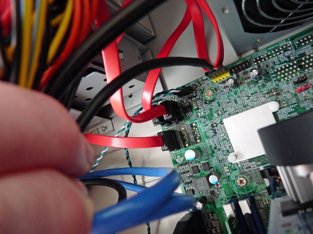

Dein PC hat wohl keine SSD, aber für den M.2 SATA Steckplatz wird ein SATA-Anschluss verwendet, den mit so einem Adapter nutzbar machen kannst:
http://geizhals.de/akasa-m-2-to-sata-adapter-ak-pccmsa-02-a1338620.html
http://geizhals.de/delock-sata-kabel-gelb-0-7m-mit-arretierung-82482-a719534.html
Und ich würde dir empfehlen die Festplatte zu verschrauben.
Nimm so ein Schraubenset, da sind passende dabei für Festplatte.
http://geizhals.de/inline-schraubenset-mit-abstandshalter-fuer-mainboards-77778-a615087.html

1. Ich sehe auf deinen Fotos keinen M2-Anschluss, von dem du mit dem von Kill-Bill verlinkten Adapter einen SATA-Anschluss abzweigen könntest, aber ich kenne dein Board (deinen PC) auch nicht.
Das Problem ist es sind nur soweit erkennbar 3 belegte SATA-Anschlüsse vorhanden (1xHDD,1xCD/DVD, 1x HotSwap)

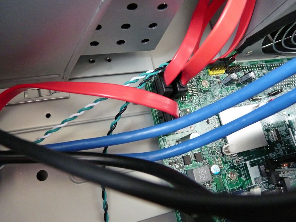

Man sieht den M.2 Steckplatz im 3. Bild zwischen CPU-Kühler und Grafikkarte.

Danke, ja hatte ich auch gesehen, kann es aber nicht sicher als M2-Steckplatz anhand des Fotos identifizieren. Auch wenn auf Bild 4 noch eine Schraubenbefestigung zu sehen ist. Wenn ja, um so besser.
Damit und mit dem Adapter könnte @MM eine zweite Festplatte dauerhaft  intern einbauen. Oder besser gleich eine M2-SSD in den Slot!

Daher mein Rat eine SSD einzubauen, falls du auch bestätigen kannst, dass der auf den Fotos nur teilweise sichtbare M2-Slot auch angeschlossen ist.

Meine Auskunft sollte lediglich die Vermutung korrigieren, dass der Hotswap-Rahmen nicht für den dauerhaften Einbau einer HDD geeignet sein soll. Über Performanceoptimierungen diskutiert ihr ja schon fleißig 😉
Und ja, auf dem Mainboard ECS H110H4-EM2 dieses PCs befindet sich wie richtig erkannt ein (angeschlossener) M.2 Slot (2260, 2280; Sata mode).
