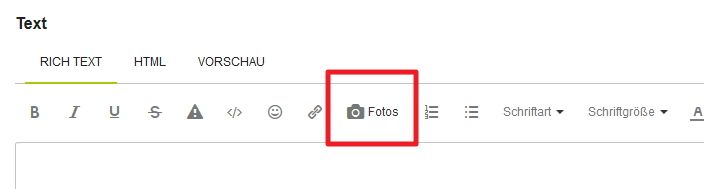

Zur Probe habe ich ein Foto gemacht, ich kann es aber nicht übertragen.
Bei Antworten ist auch keine Datei wo ich das Foto anhängen kann.

Hallo @-nico-
Iks-Jott

Was das Bilder hochladen angeht, arbeitest an einem PC, oder einem Tablet, oder Smartphone, es kann sein, dass die Menüleiste im Browser dort anders ausschaut, aber im Firefox ist hier im Eingabefenster für die Nachricht mittig oben das Fotoapparat-Symbol mit Beschriftung "Fotos" zu sehen.
Genau so, wie gerade von  @Iks-Jott beschrieben.
