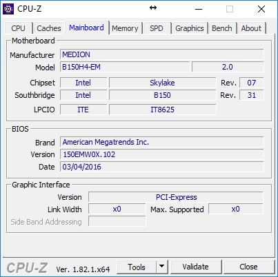

CPU-Z sagt mir das ich ein B150H4-EM Mainboard habe
Heist das ich müsste die datei von Nachricht 39 (H110H4-EM) herunterladen für mein medion ?

@RomanPe
Nein, bloß nicht ein falsches BIOS runter laden! Das BIOS muss 100% zum Mainboard passen.
Für das Mainboard B150H4-EM scheint es ein BIOS 150EMW0X.105 zu geben, ich weiß nur nicht, wo man das herunter laden kann. Es wurde derzeit scheinbar auch zurück gezogen. Aber der Intel-ME Fehler sollte darin eigentlich auch schon behoben sein.

Hallo @RomanPe.
Um das ME Firmware Update Tool erfolgreich laufen lassen zu können, benötigst du für dein B150H4-EM Board das BIOS 103 oder höher. In deiner 102er Version ist die Updatemöglichkeit noch disabled.

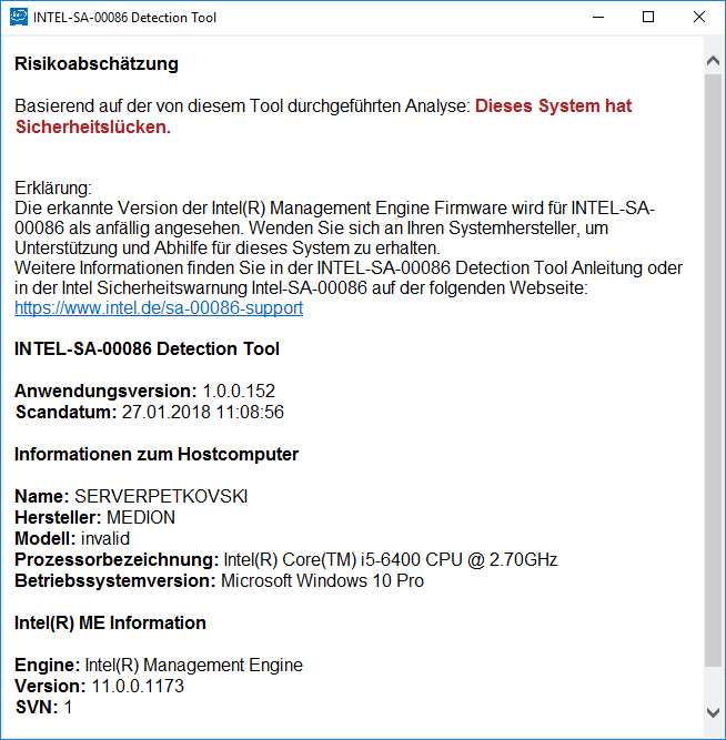

Hallo Andi
hab mir das bios update geladen und ausgeführt jedoch bleibt die sicherheitslücke genau gleich (siehe screenshot) was jetzt jedoch neu ist beim intel sa-0086 Detection tool ist, ist Modell invalid Smiley (traurig)

Hallo @RomanPe.
Hast du nach dem Firmwareupdate denn auch die Standardwerte im BIOS geladen (restore / load default settings)? Falls nicht, kann es gut sein, dass das Erkennungs-Tool immer noch die gleiche Meldung bringt, weil das Update evtl. nicht geklappt hat. Welche Meldung erscheint denn während des Updateversuches im Update-Tool?
