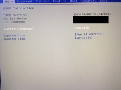

Und es wäre wichtig,  um zu sehen welche BiosVersion installiert ist,  ein  Foto vom Bios Startbildschirm zu posten, auf dem du die Seriennummer des PC schwärzt.

Danke für die schnelle Antwort. Die Daten und die MSN und so sind alle richtig!
Hier ist noch das Bild aus dem BIOS:

Ich habe es nochmal probiert und gesehen, dass ganz kurz "3-error:rom file size does not match existing bios size" angezeigt wird, bevor sich das Fenster wieder schließt. Heißt das, es ist die falsche Datei?

Hallo @Opossum86 ,
ich habe den Sachverhalt nochmals gegengeprüft und dabei festgestellt, dass Du offensichtlich die Ivy-Bridge-Varienate des ECS H77H2-EM Mainboard verbaust hast, auf das sich die version 1.18 nicht aufspielen lässt.
Die aktuellst verfügbare Version für dein Mainboard ist die Version 0.4.24, die Du nach deinen Angaben aber scheinbar bereits installiert hast.
Ich hoffe das hilft dir weiter, sollten noch Fragen auftauchen, können wir schauen, was wir für dich tun können.

Ja, es ist die Ivy-Bridge-Variante. Sorry, ich wusste nicht, dass das eine besondere Rolle spielt.
Danke, dass du nochmal nachgeschaut hast @Major_ToM
Ich befürchte, es wird auf ein neues Mainboard/System hinaus laufen.
