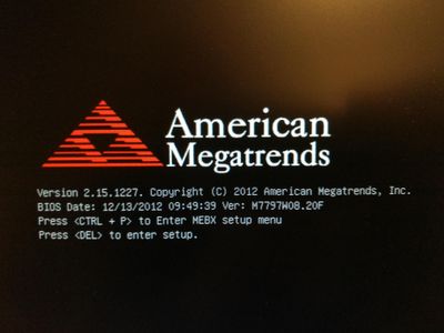

OK, das Updaten hat gut geklappt unter Windows 10 64bit. Anbei ein Foto der DOS-Fenster vom Flash-Vorgang und der BIOS-Version M7797W08.20I nach dem Update. Die Version des Intel ME Subsystem ist unverändert bei 8.1.20.1336 geblieben. Aufruf flash.batAufruf flash.batBios neuBios neu

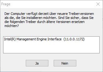

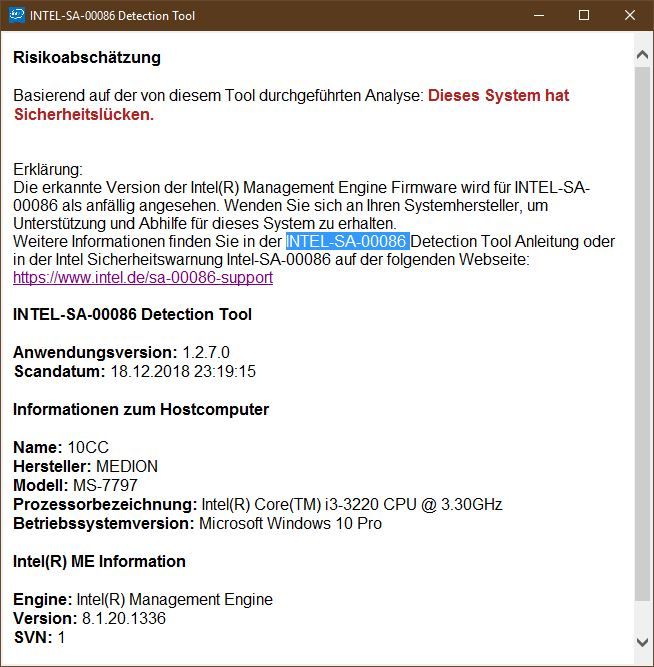

Danke, so gesehen hatte/habe ich gar kein "Problem", sondern wollte nur das BIOS und die Intel ME aktualisieren, so gut es geht. Die Intel ME besteht den Test auf eine aktuelle, kritische Sicherheitslücke leider nicht, vgl. https://www.intel.de/content/www/de/de/support/articles/000025619/software.html und Screenshot anbei. Das offerierte Tool zum Download enthält eine veraltete Software-Version im Vergleich zu der mit Windows 10 mitinstallierten Version und auch der im Pfad c:\Medion\IME 7797\ME9.5_5M_9.5.14.1724_SW_Only\Installers\ME_SW\Production\Firmware Recovery Agent\UpdateAgent-setup.msi enthaltene Installer für den Intel Manageability Engine Firmware Recovery Agent nützt nichts, denn der Agent findet nichts zum Updaten. Vermutlich bessert MSI nicht mehr nach, und in Folge Medion auch nicht.
 alte Version für das Intel ME Interfacealte Version für das Intel ME InterfaceFirmware Recovery Agent sucht...Firmware Recovery Agent sucht...... aber findet nichts.... aber findet nichts.Ergebnis Intel-SA-00086-GUI.exeErgebnis Intel-SA-00086-GUI.exe
