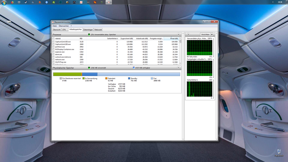

Starte den Rechner erneut neu und gehe ins BIOS (nein, kein Bios-Update gemacht!!! Ging ja auch nicht) und was sehe ich da? 6GB installiert! Wie oben erwähnt wurden sonst immer nur die 2GB orig.-Speicher angezeigt. BIOS verlassen und Rechner durchbooten lassen. und was sehe ich?
Muss ich jetzt nicht verstehen, oder? Plötzlich zeigt er die kompletten 6GB, die früher nicht erkannt wurden, als vorhanden und funktiontüchtig.
Wollte das nur mitteilen und werde es nie verstehen.

@JensE
Sehe das Bild erst morgen; aber ich würde jetzt anstelle des "alten" 4 GB Riegels einen der neuen an gleicher Stelle einstecken, und testen.
Und was sagt CPU-Z, sowohl im ersten Karteireiter " CPU" um zu sehen mit welcher Frequenz und Multiplkator der Bus und der Speicher läuft; und dann bitte ein Bild von dem Karteireiter "Memory" und "SPD"; auf der SPD-Seite bitte das Bild für beide Slots 1 und 2  posten.
Aber eine Frage hattest Du (absichtlich?) aus den früheren Posts noch nicht beantwortet, wobei oder wodurch ist der eine Speicherriegel defekt geworden?
Edit: Und es scheint dein Bios brauchte zwei vollständige Rebootzyklen um den Speicher zu erkennen und ihn an Windows anzumelden.

Hi @daddle
erst mal Entschuldigung für die sehr späte Antwort. War ein paar Tage im Ausland (Urlaub) unterwegs.
Wodurch der Speicher (der eine 2Gig Riegel) ins Nirvana ging weiss ich nicht.
Meine CPU-Z Bilder haben sich nicht geändert (sind die selben, wie ich oben bereits gepostet habe. Und nein, ich werde den Speicher im Leben nicht mehr anfassen. Die 6 Gig reichen mir.
Das mit dem BIOS reboot hatte ich als letztes ins Auge gefasst. Batterie raus - bissi warten - und dann wieder PC starten. Von einem BIOS update habe ich Abstand genommen, da die 6 Gig ja jetzt funktionieren.
Wie ich schon schrieb: Warum die jetzt plötzlich gehen = Keine Ahnung.
