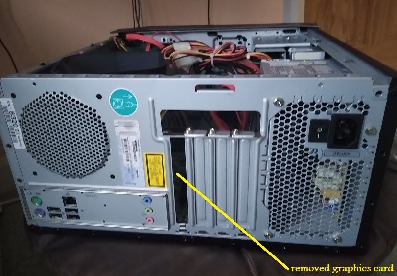

@Tibbles
@Tibbles  schrieb:
Similarly - there is NO eject button for the optical drive
To install the new drive you do not have to open the DVD drive!
But I can not believe it. Check this again with a bright lamp. The eject button is very flat and hardly stands out from the panel!
Your picture is not to be seen yet (for o her Users).

@Fishtown
Es  könnte eventuell ein  Irrtum  vorliegen. Auf der Service Page wird für das MSN 10013650 mit dem Board MSN 20051613 ein HDMI und VGA Port angegeben. Auch auf dem  MB ist der Video-Anschlussblock zu sehen.
Es wäre schon merkwürdig wenn in einem Rechner mit integrierter Proc Graphikeinheit  ein MB ohne eigene Videoports verbaut würde. Auch wenn der Rechner mit einer zusätzlichen dedizierten Gafikkarte ausgestattet wird.
Sehe gerade das freigegebene Bild. Da fällt auf daß auf dem Rechner des Users die Videoausschnitte im I/O Shield fehlen
 Vielleicht wurde das eingespart, da der Rechner mit einer dedizierten Grafikkarte vertrieben wurde.
De beiden anderen P5365 mit den MSN 10015454 / MSN 10015805 haben ein andere Version des Mainboards mit der MSN 2004 9146. Das keine HDMI und VGA Anschlüsse in der Auflistung und dem Bild zeigt.
Gruß, daddle

@daddle
OK - Die Ersatzgrafikkarte macht genau das Gleiche wie die alte Karte = überhaupt kein Videoausgang.
Ich habe es an den HDMI-Anschluss des Fernsehers angeschlossen - falls das Problem der Monitor war, obwohl mein Raspberry Pi Video an den Monitor ausgibt.
Ich habe den RAM entfernt und ersetzt, ohne Wirkung.
Der Prozessorlüfter dreht sich wie gewohnt und ich höre die normalen Startgeräusche.
Es kann nichts mit der SSD zu tun haben - denn ich kann nicht einmal das Pre-BIOS sehen.
Was könnte es sonst sein?
Message 20 of 27
3,820 Views
Message 20 of 27
3,820 Views
@Tibbles
@Tibbles  schrieb:
@daddle
Die Aussage ist falsch. Entweder du siehst wenn im Bíos Quiet boot ausgeschaltet ist, den Post bzw seine Meldungen" .
Ich weiss auch nicht was das Pre-Bios sein soll. Erst kommt der POST, der Check vom Bios, den du aber bei aktiviertem Quiet Boot wie es bei den meisten Rechnern ist nicht siehst.
Er rmüsste wenigstens ohne die neuen Treiber  VGA Auflösung anzeigen. Versuche auch vom MediaCreation Tool  USB Stick (bei ausgebauter Platte) zu booten
Teste besser mit dem Monitor angeschlossen. Beim TV kommt die sichtbare Verbindung oft träge, bzw erst nach Umstellung der Quelle von TV auf HDMI.
Aber nimm mal die SSD bzw die Bootplatte raus, jetzt wo die neue Grafikkarte drin ist. Startet er dann ins Bios?
Die Fehlerursache  kann  vieles sein. Fehler im Proc oder seiner Grafikeinheit. Fehler im Board usw. Das kann man ohne technische Prüfung so aus der Ferne nicht sagen.
