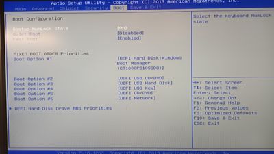

bei meinem Akoya P42000, MD 34060, MSN1002 2247, Win11 Pro 25H2 taucht seit einigen Tagen folgendes Problem auf:
ich habe zwei SSDs, beide haben ein Windows-Betriebssystem installiert. Beide haben einen Bootloader. Die Einstellungen im UEFI sind korrekt: 1. Bootoption: HD mit Winbootloader, Bootloaderoption 1 = SSD 1, Option 2 = SSD 2.
Seit kurzem (Windows Update?) bootet mein PC immer von SSD 2 statt von SSD 1. Nur wenn ich SSD 2 abgesteckt habe, bootet er von SSD 1. Auch wenn ich die Bootloaderoption 2 = disable stelle, ändert sich nichts.

Hallo @daddle ,
danke für den Hinweis. Es sieht bei mir aktuell so aus:
BIOS 1BIOS 1BIOS 2BIOS 2
BBS ist richtig priorisiert. F8 hatte ich bereits versucht und SSD 1 = CT1000... ausgewählt. Gebootet wurde aber von SSD 2 = Sandisk...
Beise SSDs haben funtionierende Bootloader. Ist SSD 2 abgesteckt, erfolgt Bootvorgang ganz normal wie gewünscht von SSD 1. In allen anderen Fällen von SSD 2.
Da es bereits sehr lange problemlos funktioniert hatte, habe ich vorsorglich zuletzt installierte Programme deinstalliert, nach Neustart im BIOS eine abweichende Reihenfolge gewählt, Reboot durchgeführt und wieder im BIOS auf die Wunsch-Priorisierung geändert. Hat aber keinen Erfolg gebracht.
Ich frage mich, wieso die Priorisierung des Bootloaders von SSD1 zwar im BIOS (oder Powershell) konfiguriert werden kann, aber nicht mehr wie vorher umgesetzt wird...

  7. UEFI-Einstellungen: Ich habe lediglich die auf dem BIOS Foto erkennbaren Daten verkürzt wiedergegeben: Korrekt wäre gewesen: Boot Option #1 [UEFI Hard Disk:Windows Boot Manager (CT1000P310SSD8)]. Auf Bild 2 sieht man die Angaben nach Auswahl UEFI Hard Disk Drive BBS Priorities: Windows Boot Option #1 und Windows Boot Option #2 mit den beiden bereits beschriebenen SSDs.
